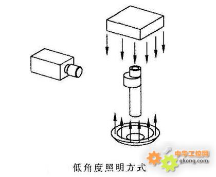

解决方式:
    采用上下低角度光照明方式,条光在凸轮轴顶部垂直打光,环形光在凸轴轮底部辅助光;背景设置为白板,使凸轮轴两侧轮廓分明的同时避免外部物体对图像的干扰。
    当凸轮轴进入检测区域,通过工业相机对旋转的凸轮轴进行拍摄,获取一组可覆盖整个凸轮轴表面的图像,发送到计算机进行缺陷提取。当凸轮轴表面存在研磨不良、砂眼等缺陷时,软件提取出缺陷减小标记,并通过边缘提取计算缺陷面积,根据标准进行量化,对凸轮轴表面缺陷进行判定,检测出质量不合格的凸轮轴。
    发动机零件凸轮轴表面缺陷检测的问题,通过领域加权分割对凸轮轴表面缺陷进行提取,投影标记可准确定位缺陷位置,最后以面积作为特征值对缺陷进行判定,算法取得了良好的分割效果。
    该机器视觉检测系统搭建在凸轮轴生产线两侧,在特定光源下,可以在0.44s每根轴的速度下进行缺陷检测,正确率高、检测速度快,适合工业在线检测。 该系统是机器视觉技术在凸轮轴在线检测方面的应用,可使凸轮轴表面缺陷检测工序实现生产在线自动化,使缺陷识别率、不合格产品的去除率达到较高水平,进而实现提高产品质量、避免实际损失的目标。
