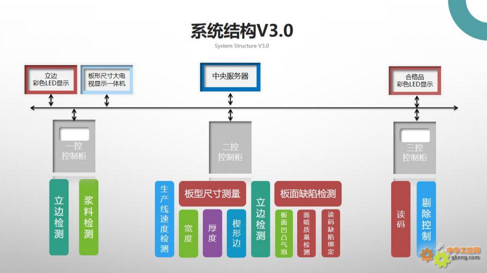

从 2023 年 8 月越开,我们对 2.0 版本进行全面的讨论和审查,通过将二控的所有功能集成为一体、进一步完善和改进一控和三控的设备、增强服务器的功能等措施,极大的简化了现场改造安装的难度、简化了操作、增强了可靠性、减少了维护工作、进一步提高了设备的标准化,正式推出了 3.0 版本。3.0 版介绍可参考《石膏板外观质量检测系统 V3.0》

三、3.0 版解决的主要问题和功能介绍
1. 尺寸测量的自动化:立边、楔形边、宽度、厚度基本尺寸的完全自动测量。
2. 缺陷检测的自动化:凹凸、褶皱、漏浆、气泡、板面印刷等外观缺陷的自动化测量。
3. 报表自动生成:对产量,成品率,废品率,缺陷板的分类统计等报表自动生成。
4. 生产过程的数字化:石膏板产线的自动检测,是石膏板数字工厂和智能制造最为关键的基础支撑和坚实基础。
5. 功能的详细介绍可以参考《石膏板外观质量检测 V3.0》
