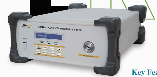

—— Huaxian先进消光比测试系统帮助客户快速高精度地测量消光比,偏振角度,和光功率
ER2200偏振消光比测试仪
厂商:韩国FIBERPRO
型号:ER2200
特性:
宽波长范围:1260nm-1650nm
· 50dB dynamic range of PER measurement
· 6.6mm的接口间距,插拔更安全,使用更可靠
· 宽输入功率范围:-40~+10dBm
· 3个模拟输出:PER、Angle、Power
· GPIB/RS232
· 配备实时测试软件
①可以根据用户需要订制适用的波段
②对更高的输入功率,需要使用衰减器选项
③在150nm
④其他类型光输入也可以适用
应用领域:
1.消光比测试Polarization Extinction Ratio Measurement
可以测试消光比(PER),生产研发保偏光纤的重要特性。保偏光纤跳线和其它的保偏光纤的零附件。
2. 光学偏振轴的对准
对于偏振态和消光比的测试可以用来将保偏光纤和偏振轴对接,比如保偏光纤尾纤到激光器,起偏器,偏振分路器和复合器等等。通过三个用户自定义的模拟输出,可达到非常有效的对准控制。
重要参数指标:
总结:可以快速高精度地测量消光比,偏振角度,和光功率,50dB的PER动态测试范围,主要应用在保偏光纤及其零附件,与保偏和激光器,起偏器,以及其他保偏设备。

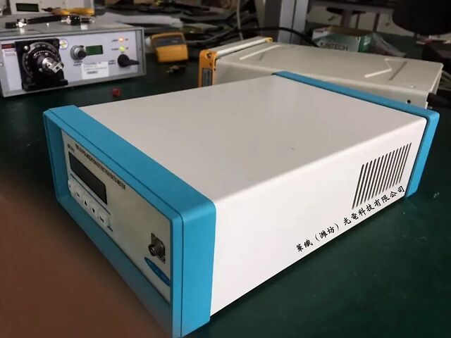

华纤光科消光比测试仪HXGK-X100
潍坊华纤光电科技有限公司最新推出消光比测试仪HXGK-X100,50dB的PER动态测试范围,测量精度误差为±0.1dB,可以快速高精度地测量消光比、偏振角度和光功率。
应用领域:光器件的偏振测量、保偏尾纤器件测试、保偏跳线生产、保偏器件对轴等。
参数指标:
美韩仪器主要的性能参数对比:
总结:ER2200 消光比内部光接收镜和光接口之间只有6.684 毫米。是ERM101 所达不到的。所以ER2200 精度比ERM101 要高。
