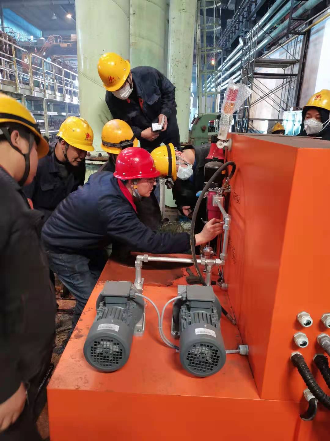

1、在安装设备之前,拆去包装并仔细清点所有部件,应紧固所有在运输过程中松动的螺丝。系统的安装和调试均应由受过良好培训的专业人士来进行。管道应确保干净并且绝无毛刺。管道最好用适当的清洗剂进行清洗。
2、如果工厂的压缩空气气源很脏,我们建议在进气管上另装一个带水分离器的过滤器。
3、把主站及其他各部分设备安装到位并细心装配好。不能让设备处于过热、过冷或有污染的位置。根据图纸准确地装配油气分配器,安装时注意装配顺序,密封圈必须单独插入并不得扭曲。
