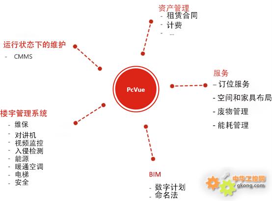

PcVue连接建筑物里的每个系统

数据采集&互操作性
与所有子系统(舒适性、能源、PSC、入侵和视频监控、门禁控制、电梯、消防)和设备的互操作性和通信是主要的。
根据智能建筑联盟*的行业标准标签,如R2S(Ready To Services), 系统应该完全开放。
监控软件必须提供与现场设备的高效通信能力,以及使用开放和标准化接口与第三方系统交换的高互操作性。
监控软件必须支持所有的智能建筑标准,但也必须支持将其他系统集成到一个更大的整体(智能电网,智慧城市)。

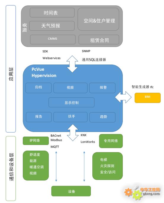

架构类型
PcVue是符合SBA(智能建筑联盟)R2S参考框架的架构部分,包括应用层,通信层和硬件层。
在通信层,PcVue集成了能够连接IP和/或专用网络上的设备的通信协议。
在应用层,PcVue收集BIM操作信息,支持在3D显示中实时可视化这些信息,并形成动画。它还通过PcVue的本地提供的大量连接器和交换标准与所有构建服务进行接口。
