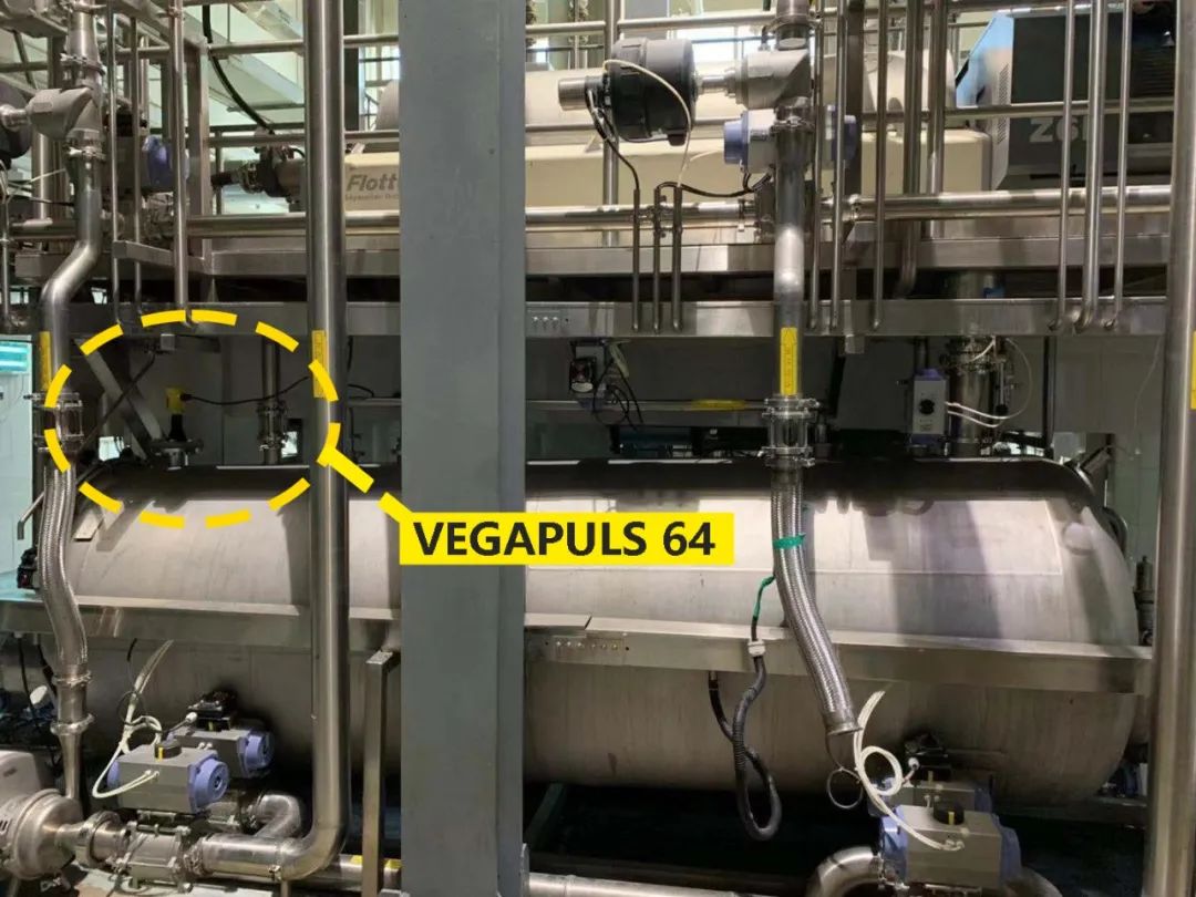

工艺和工况介绍
渣液搅拌罐是个中间带横向搅拌器的卧罐,中药配料和清液被加入到罐内,经高温搅拌均匀后,排出前往下一道工序。每个生产流程完毕之后还要经过CIP(在线清洗)处理。
工况条件
容器
卧罐(带横向搅拌器),直径1.2米
介质
粘附性中药配料和清液混合液,伴有泡沫
温度
80℃
压力
常压
2
渣液搅拌罐及仪表安装位置

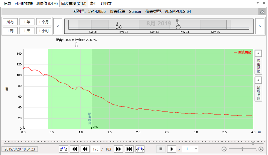

最初,客户使用的是传统的雷达仪表,当进液搅拌后,在液位到达20%之后,信号已经丢失,完全无法跟踪液位,严重影响生产,回波曲线如下图所示:
7
由上图可以看到,由于天线上粘附的原因,导致近距离噪声线很高,而液位信号由于泡沫的原因不够强,因而液位信号就被噪声线淹没了。经过调整参数、极性等,回波信号均没有改善,无法解决信号丢失的问题。

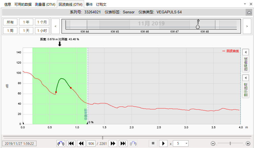

之后,客户采用80GHz高频雷达仪表VEGAPULS 64在相同位置进行测量,经过多个生产流程测试,回波曲线如下图所示:
8
由上图可以看出,由于采用抗粘附能力更强的透镜天线,VEGAPULS 64前面的噪声线显著下降;同时,得益于其高聚焦、强信号的优势,使得在液面波动和较厚泡沫条件下,VEGAPULS 64仍可以得到很强的液位信号。
