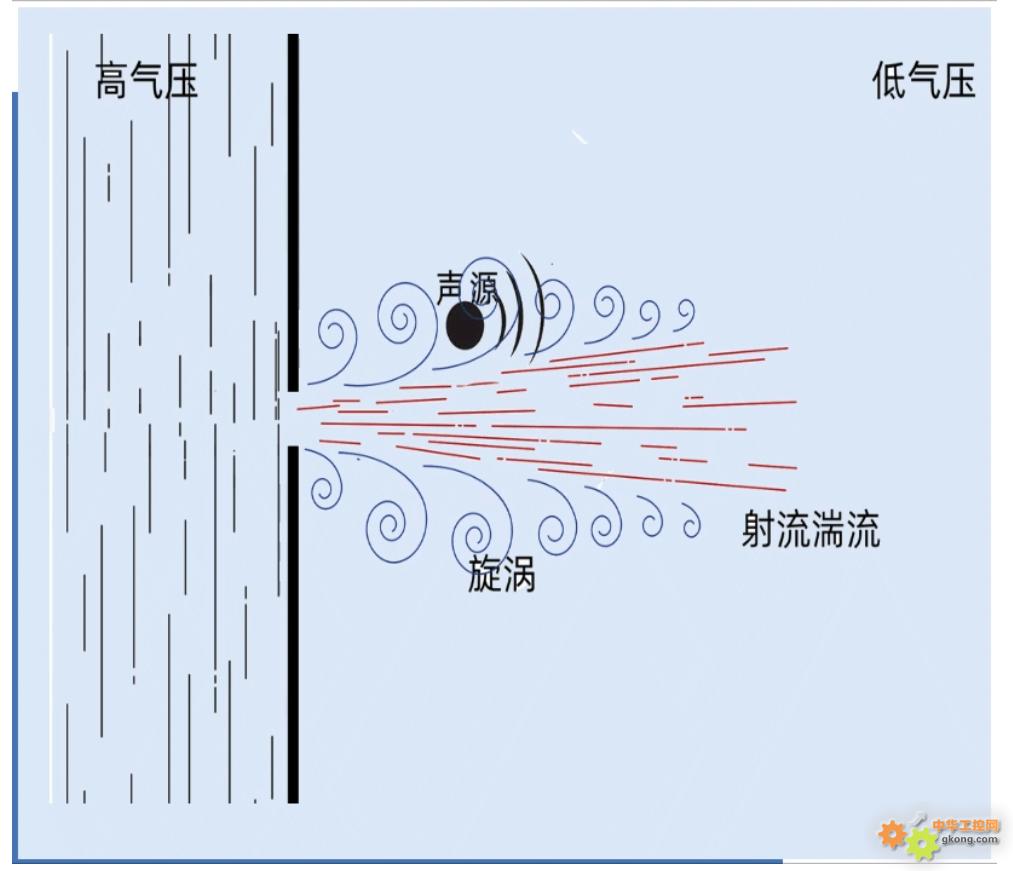

  如以上动图所示,气体会从高气压区域泄漏到低气压区域,形成湍流射流。在泄漏气流的流动空间中,由于压力差,空气中会产生大小和形状各不相同的漩涡。由于泄漏气体的气流比周围气体速度大得多,周围气体会被卷进流动区域产生新的漩涡。这些漩涡发展、破裂,会产生能量。
  气体泄漏的气压、流量、泄漏孔形状不同,气体泄漏声的能量也不同。因此,气体泄漏是否存在以及气体泄漏的类型是可被捕捉的。

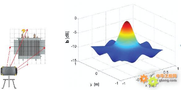

  这就要运用到声学成像技术。声学成像技术是用麦克风阵列,扫描和接收空间声波,通过声波的相位差异来确定声源位置,然后叠加光学信息,在屏幕上就得到“声像图”,并以图像的颜色来表示声音的强弱,即故障严重程度。
  首先,通俗的解释一下声源位置的原理:就像晚上睡觉,突然有蚊子唱歌,人有两只耳朵接收声音,大脑可以通过两只耳朵听声的时间延迟和音量差异,判断蚊子的大致方位,从而锁定蚊子的位置一样。如果你有128只耳朵,那不管多小只的蚊子你都能精准定位到。
  然后,成像区域根据空间网格和麦克风阵列位置的关系计算出网格声源的延迟参数,进而进行信号的加权求和,将这一数据按照一定规则渲染着色,从而形成一幅声源分布图像。将声音分布图和照相机图像叠加,迅速找到发生泄漏的位置。

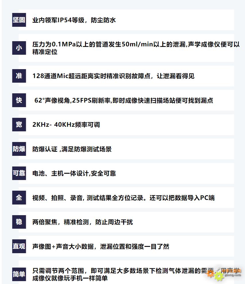

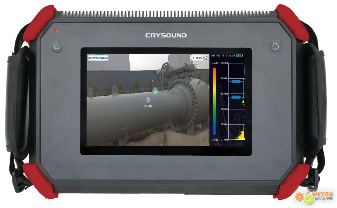

  CRY2613声学成像仪就是利用以上声学成像原理检测气体泄漏的仪器。是检测气体泄漏的“黑科技”。它可以通过精密的相位差异算法,在屏幕上显示颜色不同的声像图,再与光学照相机结合,可以快、准、直观地观察到拍摄区域的气体泄漏点。
  CRY2613防爆型声学成像仪
  听见超声波:超声波虽然在一般条件下听不见,但CRY系列声像仪运用了”黑科技“,可以把声音处理为人耳可听的频段,听声分辨“流动”、“振动”、“放电”等等。

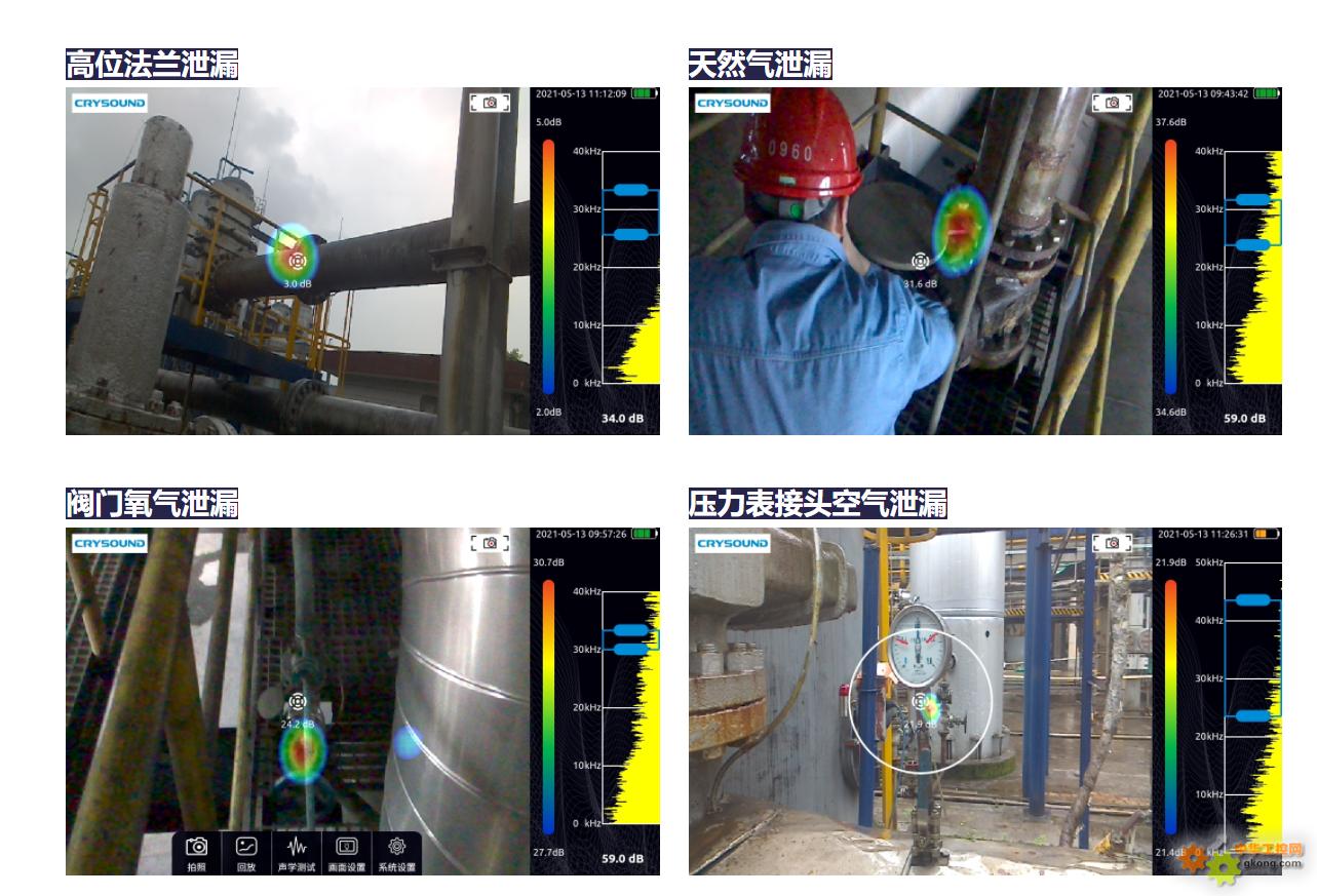

  地区:西南某石化工厂1
  气体类型:天然气、氨气、氢气、氮气气体气压: 0.2~10MPa

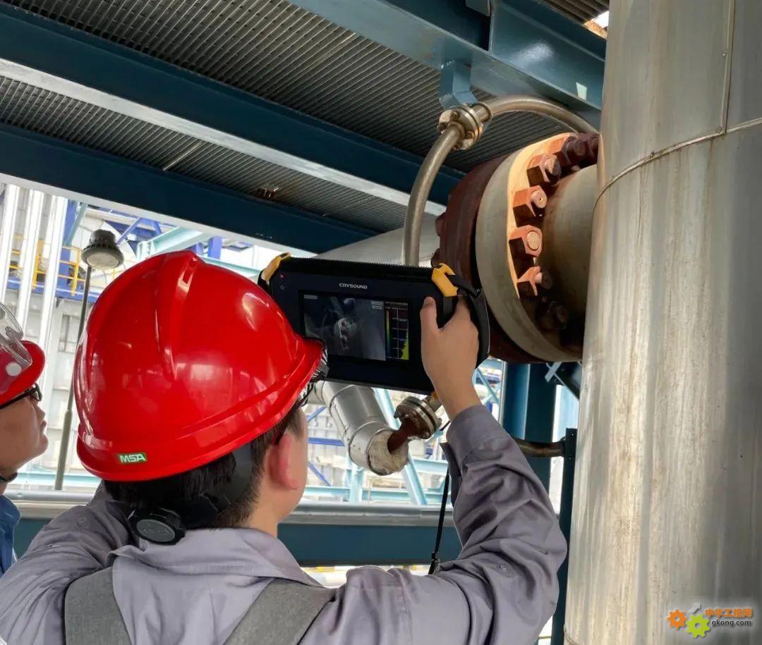

  在现场使用声学成像设备对各类密封点进行快速检测,能够轻松检测各种气体类型的泄漏点,本次检测在30分钟内找到18个此前未知漏点。此处列举部分代表性泄漏案例。
  地区:  西南某石化工厂2
  气体类型:天然气、氧气、空气、氮气、蒸汽气体气压: 0.2~1MPa
  在现场使用声学成像设备对各类密封点进行快速检测,能够轻松检测各种气体类型的泄漏点,本次检测在90分钟内找到多达30个此前未知的漏点。此处列举部分代表性泄漏案例。
