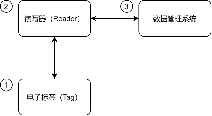

RFID系统的构成
RFID系统主要由读写器、电子标签和数据管理系统3个部分组成。

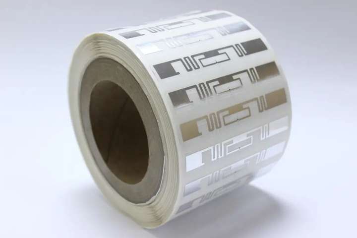

RFID标签(Tag)
RFID电子标签由耦合元件及芯片组成,一般是带有线圈、天线、存储器与控制系统的低电集成电路,可分为主动式、半主动式、被动式,附着在物体上标识目标对象,且具有存储信息的功能。
每个标签中都具有的电子产品代码(Electronic Product Code,简称EPC),相当于一张“身份证”。
读写器(Reader)
读写器又称信号接收机,是用来读取标签信息的设备,是RFID系统信息控制和处理中心。一般为手持式或固定式。
数据管理系统
主要处理阅读器传输来的电子标签数据进行解析,同时完成用户需要的功能。

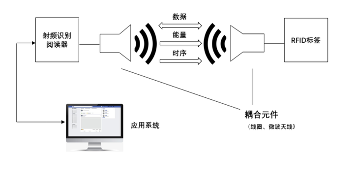

RFID技术的工作原理
标签进入阅读器后,接收阅读器发出的射频信号,凭借感应电流所获得的能量发送出存储在芯片中的产品信息(Passive Tag,无源标签或被动标签),或者由标签主动发送某一频率的信号(Active Tag,有源标签或主动标签),阅读器读取信息并解码后,送至中央信息系统进行有关数据处理。
