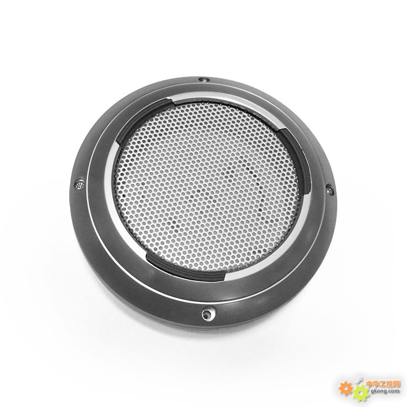

联网型IP网络录音系统由IP网络录音主机、采音器、录音系统管理软件组成,前端采音器产品选择外观精美的音频采音器、价格低廉,并可提供样机测试,适合金融银行结算、电信营业厅、税务登记中心、电力结算柜台等开放式窗口服务质量监督的工程应用。
近距离抗噪拾音头,专为开放式窗口柜台等环境设计,采用全指向电容咪头,1.5米范围内近距离拾音非常清晰;强定向设计能有效防止公路、商场、人流噪声的干扰,自动抑制高强度声音,可靠保护后端音频监控设备;内置雷击保护、电源极性反转保护;集成前置音频放大器,直接驱动有源音箱、硬盘录像机、录音机等;自动抑制高强度声音,可靠保护后端音频监控设备;
国际水平的音频监控回声消除技术有效减少空旷房间的严重回音;超长线路的拾音头音频传输专利技术,采用RVVP3芯0.5线径电缆传输3公里不失真。

三、拾音器(推荐选型)参数:
1.拾音范围:10 ~ 100平方(连续可调)
2.拾音音头:高灵敏度全向咪头(膜盒防爆)
3.指向特性:全指向性增强
4.灵 敏 度:-44dB(1 kHz@94dB SPL)
5.信 噪 比:70 dB (1 kHz@94dB SPL)
6.失     真 :≧ 0.3%(74dB声压、A加权)
7.最大音压:120dB 声压(1 kHz ≤ 3% THD、A加权.)
8.频率响应:20Hz ~ 20kHz(1 kHz@94dB SPL)
9.输出电平:2.5Vpp/(1 kHz@94dB SPL A加权)
10.语音平台:MINI DSP音频处理器
11.软件方式:DSP语音降噪算法(软著0421337)
12.降噪能力:5dB~10dB(自适应降噪)
13.保护电路 极性保护、错接保护、雷击保护
14.连接方式:三线制:电源线(红色)、音频(白色)、公共地(黑色)
15.信号传输:3000米 双绞线、屏蔽电缆(电磁复杂环境请用屏蔽电缆或传输器)
16.电源电压:线性稳压电源DC 12V
17.电磁兼容性:符合GB 9254-2008
18.可靠性指标:MTNF≧80000小时

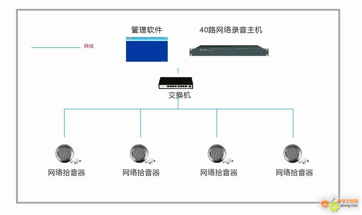

1)纯IP网络型(40路IP网络录音主机+IP网络拾音器+录音系统管理软件组成)

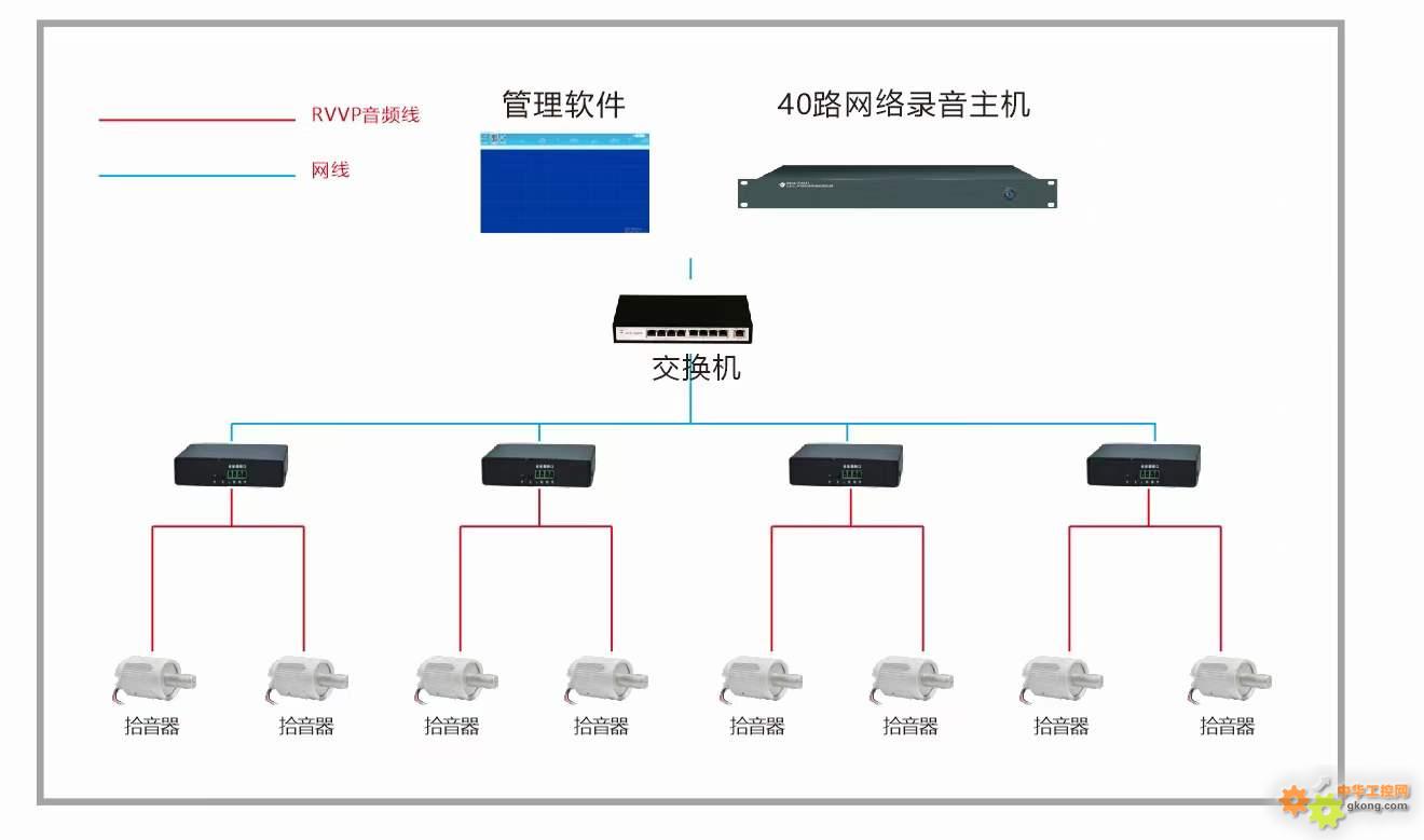

2)模拟转IP网络型(40路IP网络录音主机+IP网络智能采音器+模拟拾音器+录音系统管理软件组成)

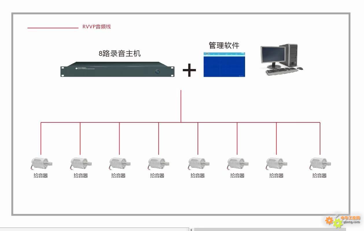

3)纯模拟型(8路IP网络录音主机+模拟拾音器+录音系统管理软件组成)
