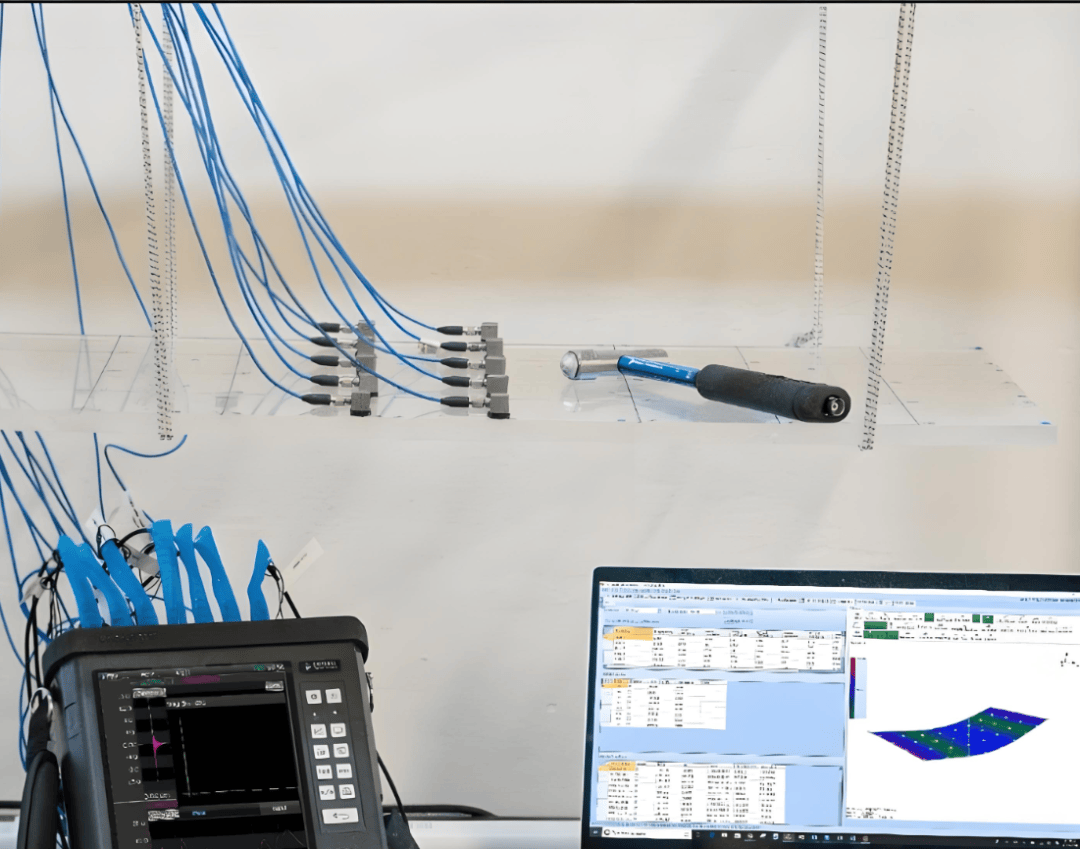

传统的试验方案-接触式测量
传统的试验一般采用接触式测量方案:结构处于静止状态,通过使用额外的激励设备去激励结构产生响应。这种方法存在较多的局限性, 如无法真实反映出结构在实际工作环境下的振动特性;由于需要在试件表面粘贴传感器,会对测量对象产生干扰,影响测量结果的准确性;测量过程繁琐、耗时,需要布置大量传感器和线缆以满足多点多方向测量;容错率低,需要专业的人员进行操作和分析。

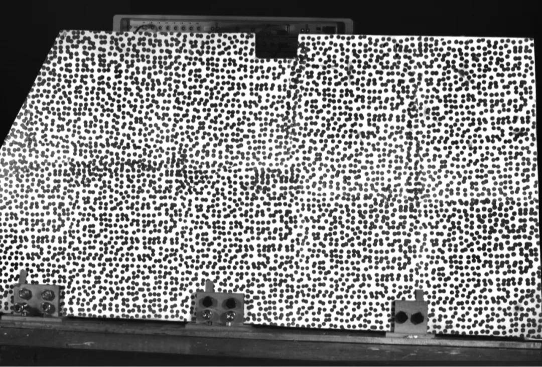

图 | 机翼散斑图像
仿生机翼振动模态测试:通过高速相机结合数字图像相关方法,拍摄试件工作状态下的散斑图像序列。 试验参数:2560×1920@1000fps
视频 | 6阶振型动画
通过获得全场三维位移和应变信息,分析结构振动特性,包括振动频率和振动型态,并通过对振动特性的分析,进行模态参数的提取和分析。 经过对比,前6阶固有频率、阻尼比以及振型动画与仿真结果基本一致,试验达到预期效果。
