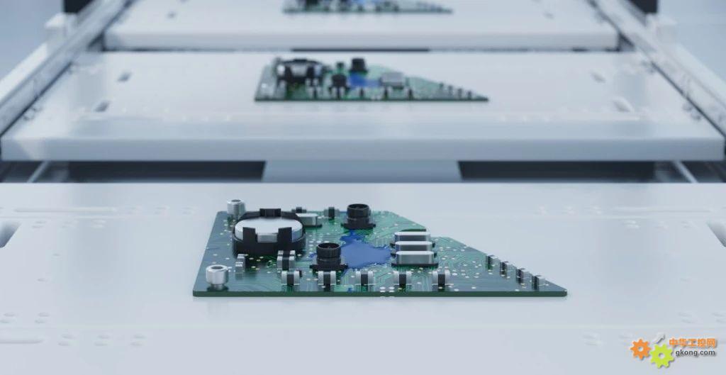

01 精准定位覆盖难点
涂覆固化后的PCB板,通过高精度视觉定位系统引导传感器,移动至预设的5-9个关键测量点位。点位基于典型失效分析及防护需求,优先选择高风险区域(如芯片边缘、连接器引脚、基板空白区)。
