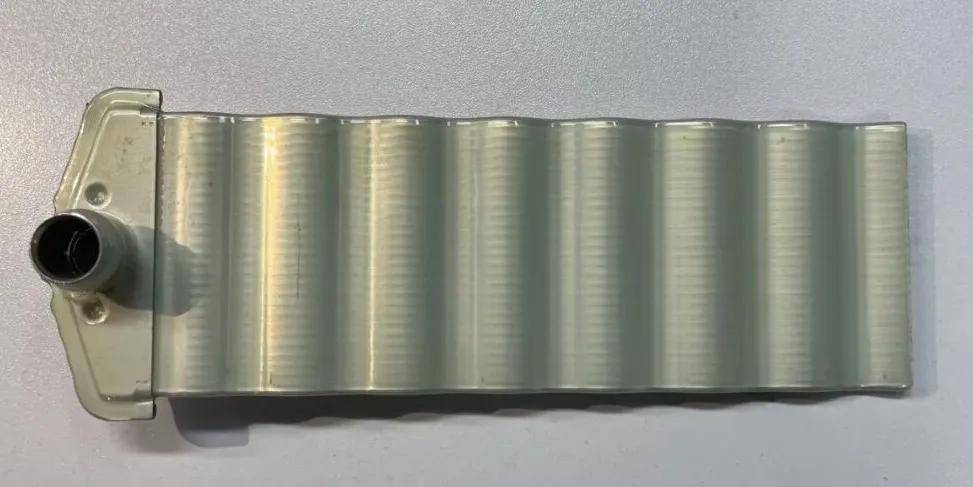

PART 1 水冷板膜厚检测
  • 应用场景
为确保汽车动力电池安全工作,使用水冷板通过表面接触的方式转移电池工作所产生的热量。水冷板表面薄膜厚度的均匀性将影响电池的散热效果,需要对其厚度一致性进行测量管控。
  • 解决方案
使用深视智能光谱共焦位移传感器SCI04025可实现对薄膜厚度的精准检测,采样频率达33kHz,量程4mm,重复性0.005mm,可在水冷板快速移动过程中,准确捕捉薄膜的厚度数据,确保薄膜厚度的一致性,提升在线检测效率。

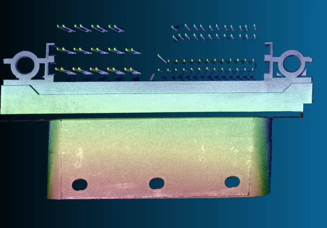

PART 4 连接器PIN针检测
  • 应用场景
汽车连接器能够实现各个电气元件之间的信号、电源、数据传输等功能,在汽车电气系统中起重要作用。在整个使用周期内,连接器接触面要确保始终可靠,可通过视觉检测管控其质量。
  • 解决方案
深视智能激光三维轮廓测量仪SR7080具备超高分辨率,对连接器PIN针高度、位置度可实现精准测量。高精度成像,PIN针顶端特征清晰,项目精度0.012mm,采样频率达10kHz,批量产线也可稳定检测。

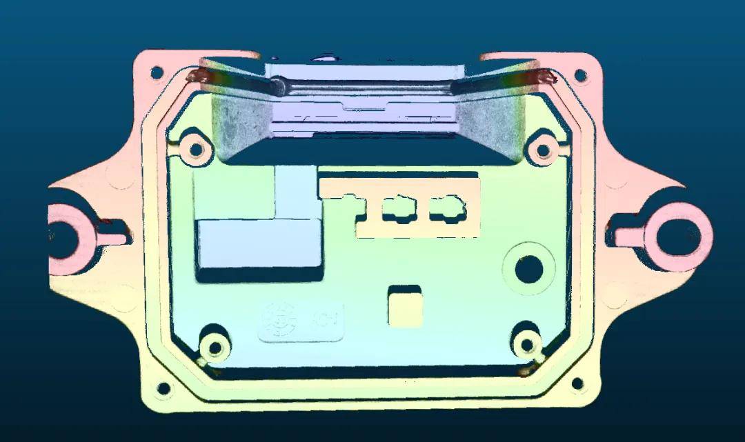

PART 5 汽车压铸模零部件检测
  • 应用场景
汽车零部件是构成一辆完整汽车的重要基础,每个零部件都可能对汽车整体质量产生影响。因此,需要对汽车零部件质量进行管控,筛选出外观质量好、尺寸符合图样要求的合格零部件。
  • 解决方案
深视智能激光三维轮廓测量仪SR7240可对汽车压铸模零部件进行涂胶质量检测、ocr字符识别以及轮廓尺寸检测,超高分辨率可实现精准测量,项目精度0.03mm,采样频率达10kHz,一拖二控制系统可有效控制成本。

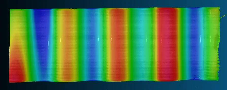

PART 7 水冷板全波间距及直径检测
  • 应用场景
汽车在行驶过程中会产生大量的热量,水冷板通过液体冷却交换热量,从而保护汽车内部的电子部件和动力电池,降低电池之间的热传导,确保动力电池在高温工作环境下的稳定性和安全性。
  • 解决方案
采用深视智能激光三维轮廓测量仪SR7140可实现对水冷板的精准检测,超高分辨率,清晰扫描全波间距和直径信息,项目精度达0.01mm,采样频率10kHz,可实现高速响应、稳定检测。
