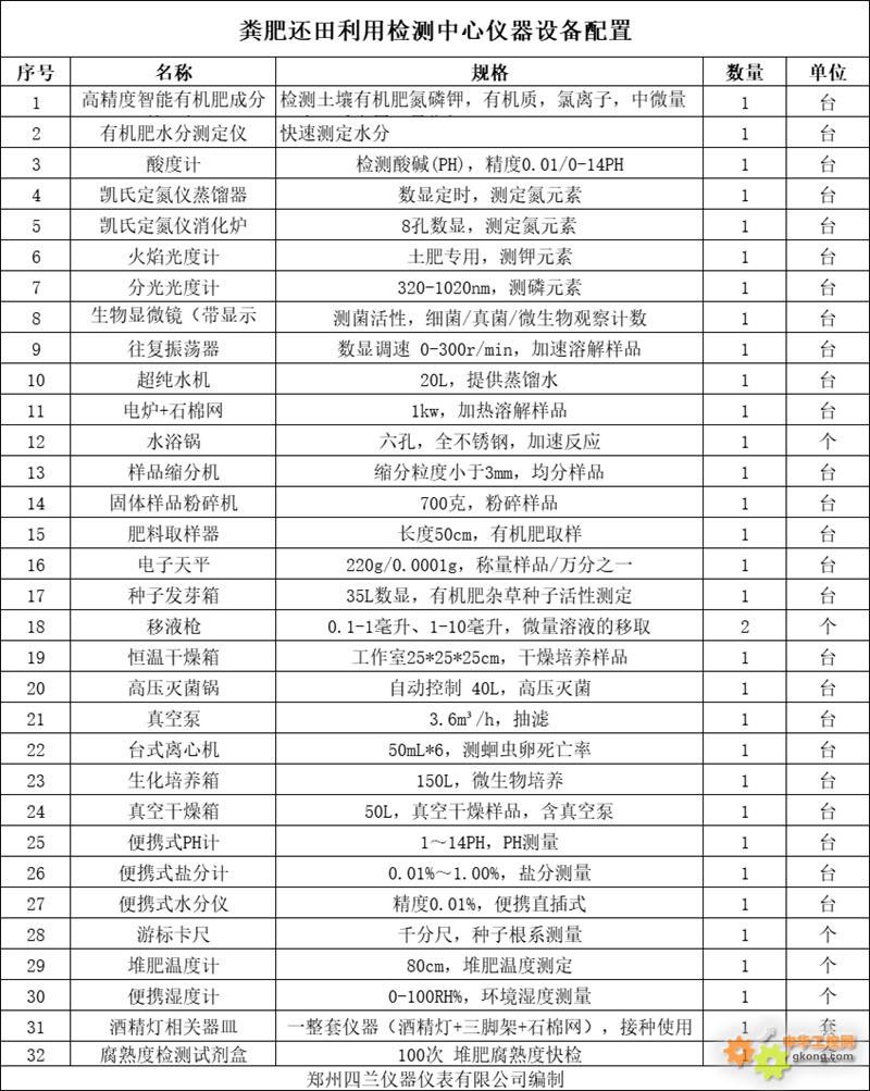

粪肥还田利用检测中心需要具备全面、精准的检测能力,能够对粪肥的各项理化指标和微生物指标进行科学分析,以保障还田质量。以下是根据需求分析而建议配置的主要仪器设备:
1. 粪肥理化性质检测设备
   理化性质是粪肥的基础性指标,能够直接影响其肥效及还田后的土壤质量。主要仪器包括:
   - 氮磷钾检测仪:用于测定粪肥中的主要营养元素含量(氮、磷、钾),便于制定合理的施肥方案。
   - 有机质检测仪:有机质是衡量粪肥质量的重要指标,检测其含量有助于判断粪肥的肥力水平。
   - pH计、湿度测定仪:pH值和含水率影响肥料的溶解度和养分释放速度,这两项指标可以为粪肥还田提供优化依据。
2. 微生物检测设备
   粪肥中的病原菌、寄生虫等微生物若不达标,将对土壤和农作物造成负面影响,甚至影响人畜健康。因此,检测粪肥中的微生物含量尤为重要。常见的微生物检测设备包括:
   - 厌氧培养箱:用于检测粪肥中的厌氧菌种,控制粪肥的无害化处理。
   - 菌落计数器:快速检测粪肥中的有害菌和有益菌数量,以评估其生物安全性。
   - PCR检测系统:通过分子生物学手段精准检测特定病原微生物的存在,保障还田的卫生安全。
3. 重金属和有害物质检测设备
   粪肥中可能含有重金属和其他有害物质,这些物质进入土壤后可能对农作物及环境造成污染,因此,重金属检测是不可忽视的一环。建议配置的仪器包括:
   - 重金属检测仪:用于检测粪肥中的镉、铅、汞等重金属含量,确保粪肥的安全性符合标准。
   - 毒性检测设备:毒性物质的检测可以通过化学分析法或生物实验法来实现,用于评估粪肥中的潜在危害。
4. 数据管理与分析设备
   为了保障检测结果的精准性和连续性,粪肥检测中心应配备数据管理与分析系统,包括:
   - 计算机及数据管理软件:能够高效处理、分析和存储粪肥检测数据,实现结果的可追溯性。
   - 实验管理系统(LIMS):集成实验管理、样品追踪和数据分析功能,有助于提升粪肥检测中心的运营效率。
