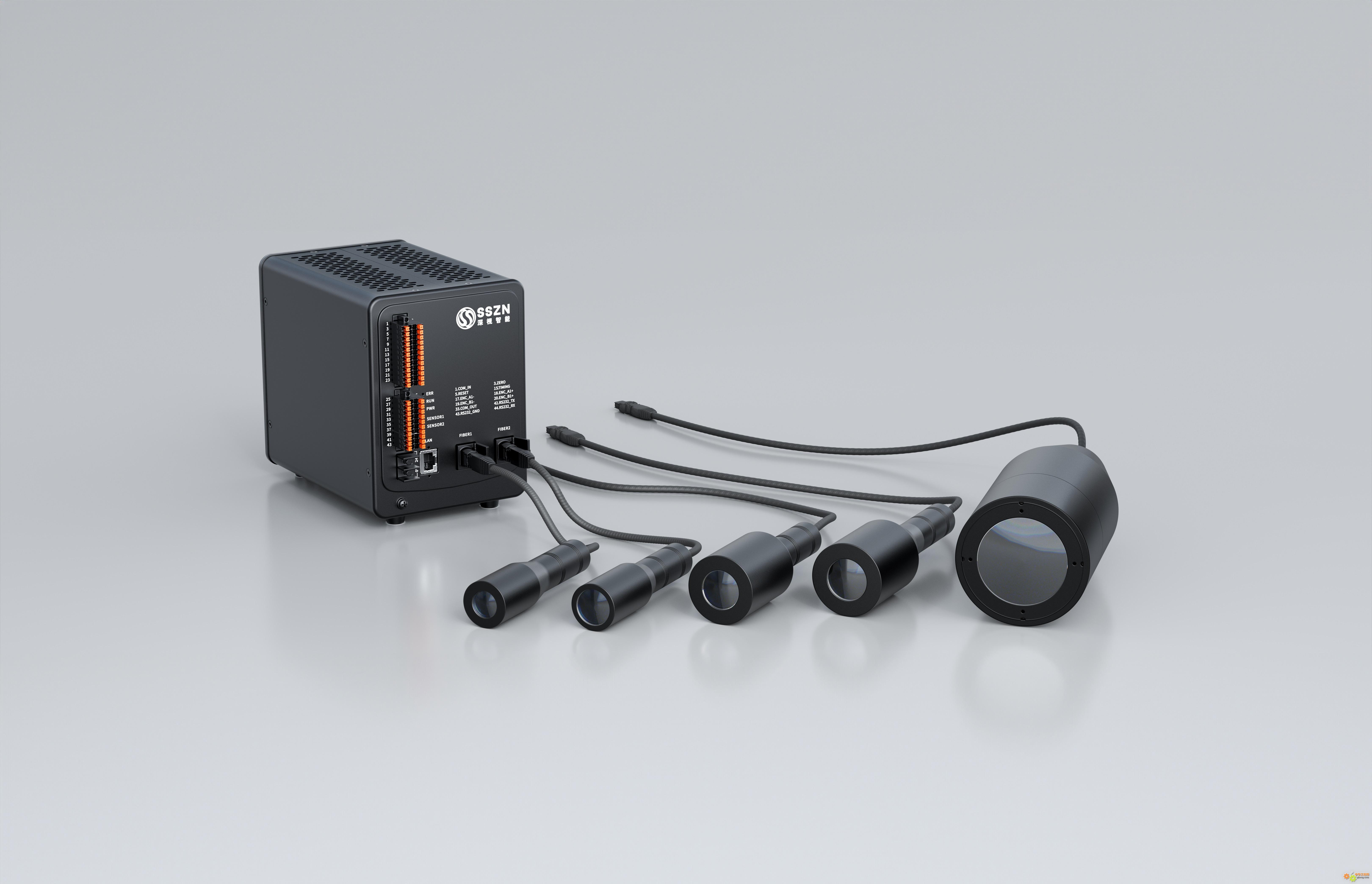

光谱测量领域新成员—SCI系列
作为深视智能光谱测量领域新成员,SCI系列光谱共焦位移传感器在精度、适应性、灵活性等关键性能指标上实现了质的飞跃,更在材料适应性、测量效率、数据处理等方面展现出前所未有的优势,为工业自动化、精密制造、科研探索等多个领域提供了强有力的技术支持。

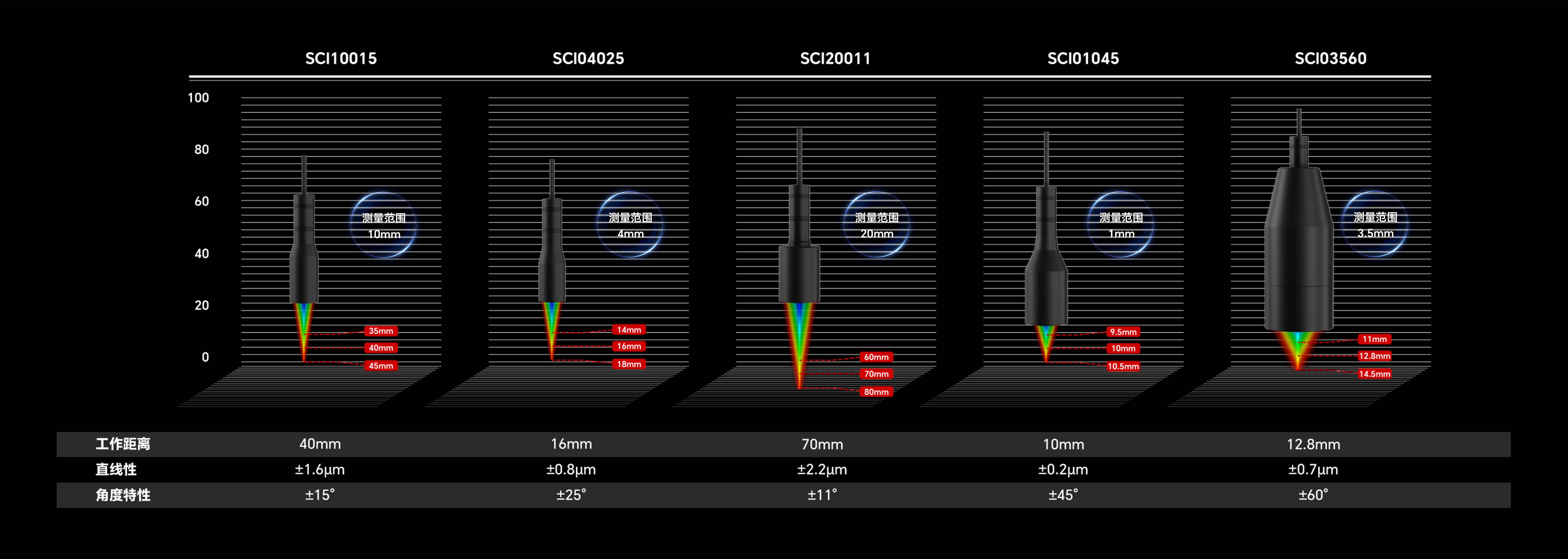

03 更高测量精度
SCI系列光谱共焦位移传感器线性精度至高±0.2μm,至大回光角度达±60°,精确扫描有弧度的物品真实轮廓;微米级光斑直径,准确测量微小段差、薄膜以及极片厚度变化。
