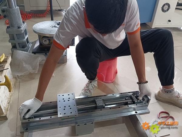

直线模组抖动是直线模组在日常运用中比较常见的一种异常行为,直线模组的抖动对精度和寿命都会产生严重影响。直线模组出现抖动通常是由于导轨和滑块之间的摩擦、松动或不平衡所引起的。那么,针对直线模组中导轨和滑块存在的松动问题,可以采取以下处理方法:
1、检查并紧固螺丝:拆开直线模组的盖板,仔细检查导轨和滑块上各个部件的螺丝是否紧固,如发现螺丝松动,应使用适当的工具将其锁紧,并重新检查是否还存在松动现象。
2、调整导轨和滑块的间隙:检查导轨的整体直线度以及螺丝孔位是否偏移,如发现导轨存在松动或偏移现象,应重新进行定位并锁紧,以确保导轨的直线度符合要求。
3、调整螺母和螺杆‌:检查螺母螺杆是否有问题,拆卸出来,对螺母的钢珠进行重新调试,保证间隙均匀,加入适当的润滑剂,提升顺畅度‌。
4、‌检查轴承和支撑座‌:重新检查轴承、支撑座、固定侧等各个部件,重新装机锁紧,通电测试,确认故障是否排除‌。
5、加装固定装置:在导轨上加装固定卡,将其固定在滑块的顶部或底部,以增强导轨和滑块之间的稳定性。
6、润滑与维护:检查并维护导轨和滑块的润滑系统,确保润滑剂适量且分布均匀。润滑剂可以降低导轨和滑块之间的摩擦,减少松动和磨损的可能性。
需注意,在处理直线模组中导轨和滑块松动的问题时,要确保先断开电源,避免受伤。如您不确定如何处理或者无法自行解决问题,建议联系相关技术人员寻求帮助。有其他的疑问或者选购需求欢迎联系我们台湾高技咨询!
