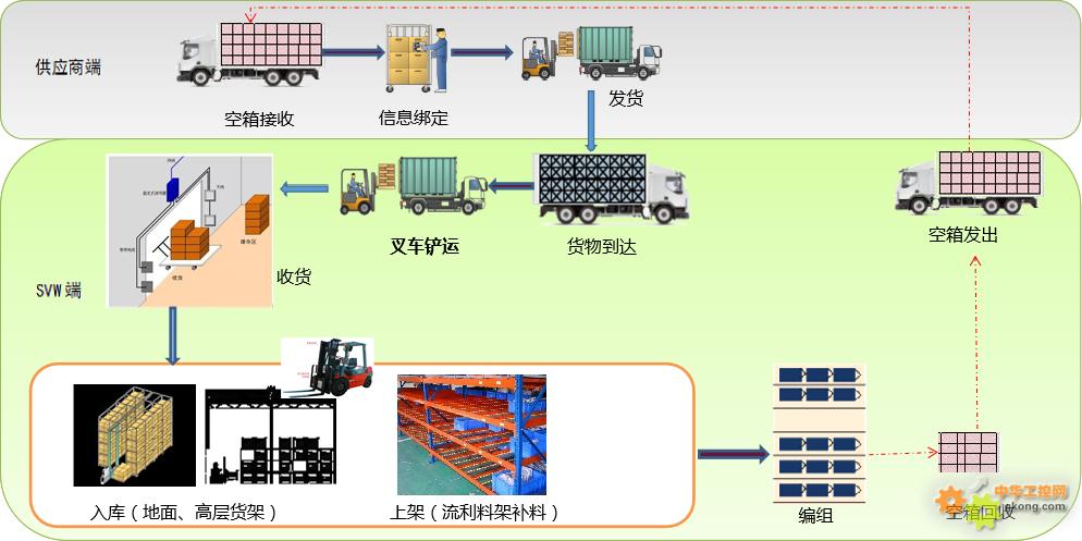

RFID技术运用

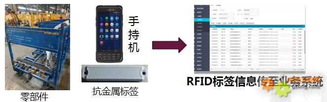

在汽车零部件物流追溯过程中,涉及多个环节,每个环节信息都可通过RFID技术进行绑定与上传,确保物流信息的实时可追溯性。RFID物流门提供了地感/红外判断进出方向和RFID门禁通道两种方案。前者通过地感开关和读写器实现叉车进出方向判断及器具信息读取,后者则以快速出入库通道形式,集成多种功能,对出入零部件实时监控并将信息发送至数据库。此外,在零部件上粘贴抗金属标签,通过手持机绑定标签与零部件信息,关联零部件规格、购入等详细信息,同时叉车读写器和叉车移库工作的应用,进一步提升了仓储物流管理的效率和准确性。
运用RFID技术不仅提升了物流效率,降低了成本,更加实现了精准的追溯。确保了零部件和整车物流过程中的信息准确记录,便于库存管理和问题排查,提高了供应链的整体效率。
RFID物流门方案
01方案一:地感/红外判断进出方向
当叉车通过物流门的时候,依次触发地感开关,启动读写器进行器具信息读取,并自动判断出库或入库状态。物流门扫到器具信息后通过中间件平台上传至业务系统中。
扫描门的安装:
在门上安装四通道读写器,门的两侧分别固定两个天线,实现扫描区域的全覆盖。
在地面安装地磁感应开关,实现对叉车行进方向的判断。
出入库业务流程:
出入库判断:地磁感应开关可以实现对叉车行进方向的判断。并触发读卡器开始扫描。

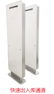

02方案二:—RFID门禁通道
RFID门型通道:
 将RFID智能门型通道放置在出入口处,对出入的器具进行实时监控,同时将监控到的信息发送至后台数据库,并可对系统进行设置
尺寸:1500*440*80 mm
材料:金属底座,ABS 框架
通讯协议:EPC CLASS1 G2(ISO18000-6C)
工作频率:860-928MHz
通道间距:90-500cm
标签识别速度:>650 张/秒
通讯接口:RJ45,RS232,RS485
天线:集成 4 路RFID天线
传感器:红外传感器判断进出方向
声光控制:内置嗡鸣器报警,红绿双色灯光带
颜色:白色
