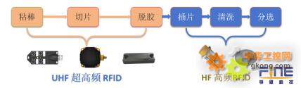

针对切片车间前段和后段不同的工艺环境,项目团队巧妙地采用了超高频 RFID 和高频 RFID 技术。前段晶托流转时,超高频 RFID 大显身手,感应距离远、识别速度快,让物料快速流转;后段花篮流转过程中,高频 RFID 精准识别,还能满足一机多蓝的需求,确保数据采集既精准又高效,成功实现了车间物料的物联网化和数字化。
各生产环节的 RFID 应用实例
  1. 粘棒环节:根据配棒分组信息上料,工作人员用 PDA 扫描晶托录入追溯信息,再通过 RFID 固定读写器和条码扫描器,把晶托和硅棒绑定。之后,硅棒经传送带进入立库,立库的 RFID 读卡器自动完成入库操作并反馈信息给 MES 系统,整个过程一气呵成。
  1. 切片环节:上料时,RFID 读写器自动采集晶托信息并传给切片机台,再由机台上传给 MES 系统。针对不同的切片机上料口,采用不同的安装方式,确保信息采集万无一失。
  1. 脱胶环节:脱胶上料和下料口都安装了 RFID 超高频读写器,自动读取晶托信息并上传,保证了脱胶过程的信息完整记录。
  1. 插片清洗分选环节:插片上料口和分选口的 RFID 高频读写器,还有机械臂上的读写器,在提取花篮前自动读取信息,为后续的清洗、分选提供了准确的数据支持。
