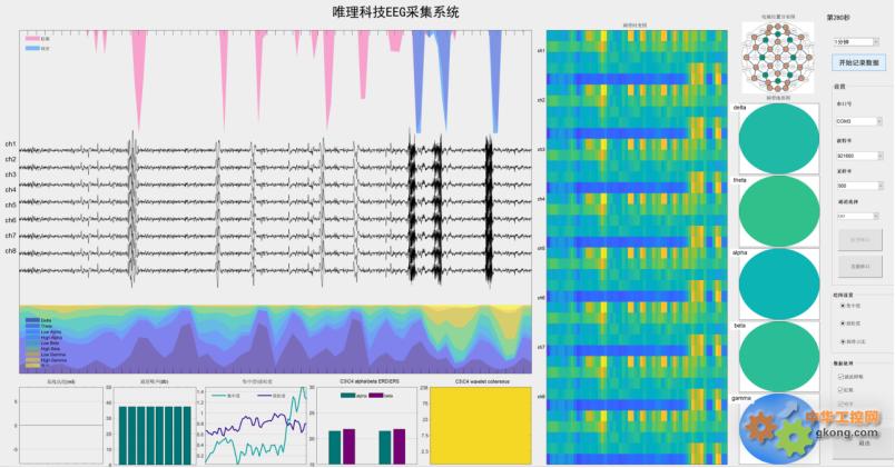

苏州唯理WLEC3医疗级脑电模块是一款专用于脑电采集的模块,本采用唯理科技自研的低功耗高精度的脑电采集芯片 WLM128 芯片。可以应用于各类型的智能硬件中,实现脑电采集和相关功能的评估。模块内部内嵌了滤波、降噪、脑电信号的识别等常用算法。此外苏州唯理提供了API可以对脑电数据进行更深度的分析,该算法经过已经得到广泛的应用。
使用此模块,可以实现对大脑集中度、放松度、alpha(阿尔法)、beta频谱占比、疲劳度等相关分析,用于实现脑电采集及分析等相关智能硬件。

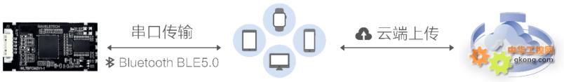

本模块模拟部分采用唯理科技自研的低功耗高精度的脑电采集芯片 WLM128 芯片,并配置硬件 RC 滤波,具有交流直流信号耦合方式;块内采用 32位高性能单片机,内置优秀的数据处理算法。可搭配蓝牙或串口传输数据,电采样的24bit数据,模块使用邮票孔和标准2.54mm插口的方式引出了数据和电源接口,且电极的信号可通过 5pin 间距1.27mm 的排座引出,使用方式灵活集成简单。
