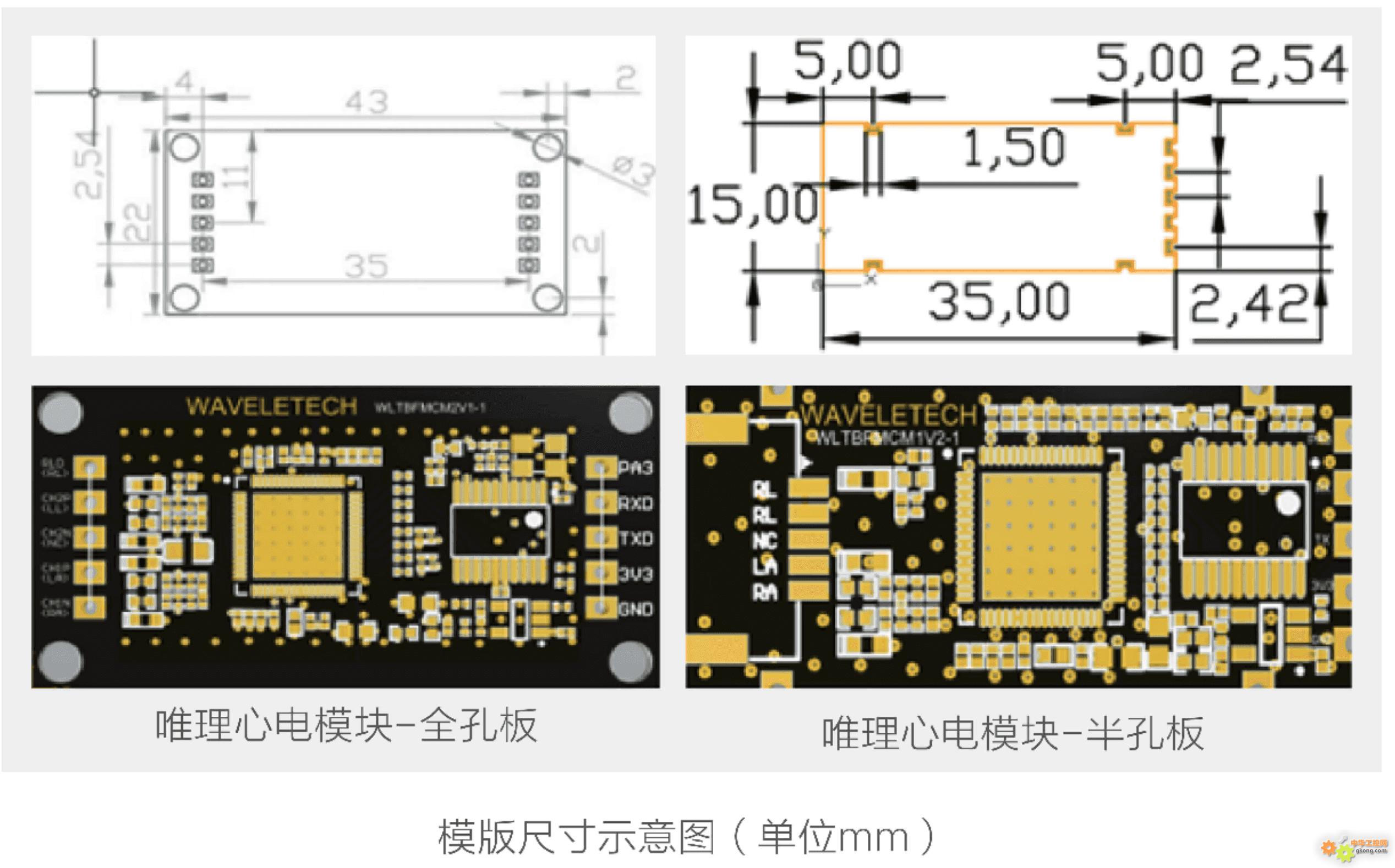

模拟部分采用唯理科技低功耗高精度的 WL128 芯片采集,并配置硬件 RC 滤波,具有交流直流信号耦合方式;块内采用 32位高性能单片机,内置优秀的数据处理算法,可实时计算心率并输出心率以及经过处理的心电波形,配合唯理科技心电计算API,可以为用户提供有关心脏的丰富的健康和疾病分析指标。 基于唯理自研芯片WL128,我们开发出了一套精简高效的心电采集模,而且还可以同步输出WLS128芯片的原始心块,可搭配蓝牙或串口传输数据,电采样的24bit数据,模块使用邮票孔和标准2.54mm插口的方式引出了数据和电源接口,且电极的信号可通过 5pin 间距1.27mm 的排座引出,使用方式灵活集成简单。

• 输入工作电压 3.3V-5.0V。
• 系统噪声约5uVpp。
• 前置放大倍数6倍。
• 采样率250~500sps。
• 数据分辨率24bit。
• 状态指示灯:包括待机,数据发送,模块状态异常等不同状态的显示。
• 标准串口协议数据输出(115200~921600波特率,1个停止位,8个数据位,无奇偶校验)。
• 具有状态反馈引脚(INT),主机可通过不同的电。

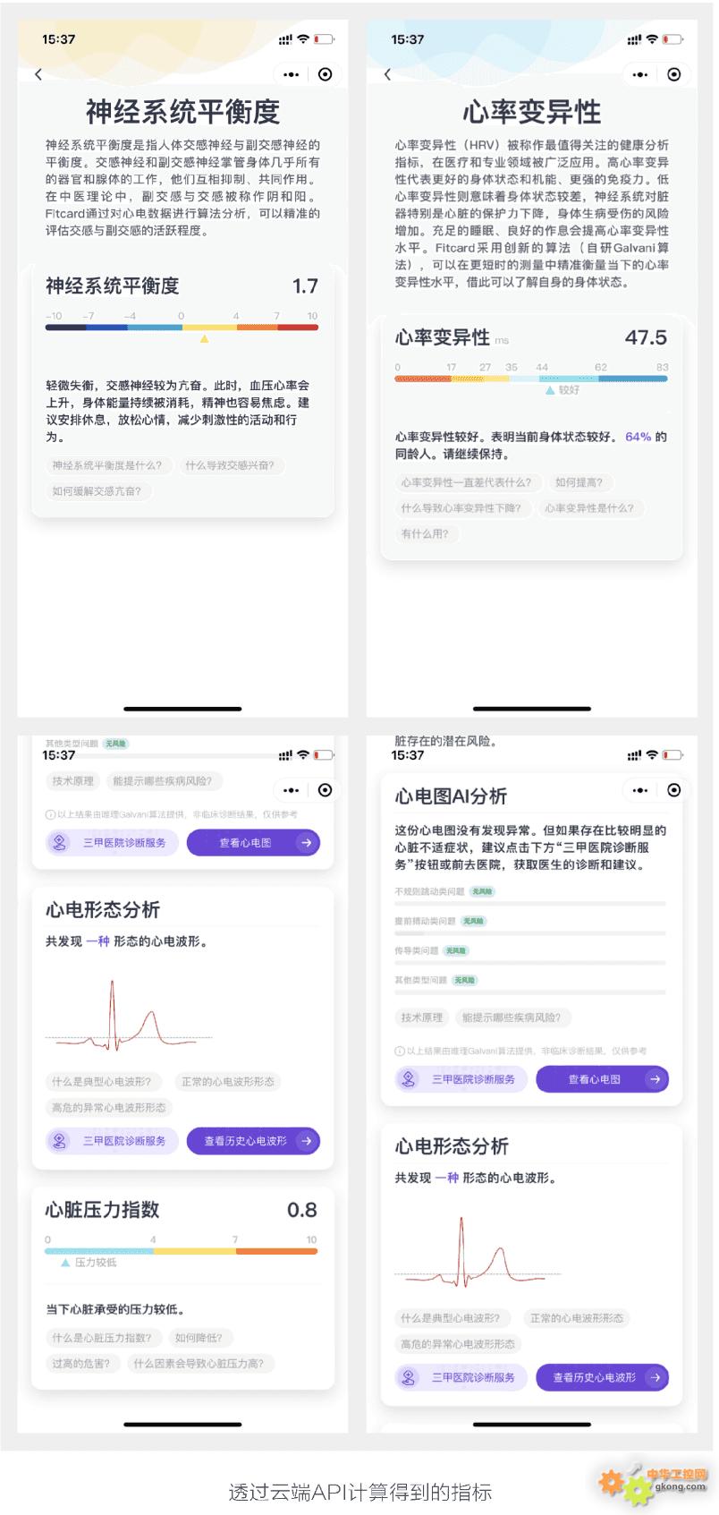

唯理心电云端API功能介绍
• 不规则心率检测
• 评估身体疲劳程度
• 评估身体亚健康程度
• 精准快速的心率99.8%
• 评估交感神经与副交感神经的兴奋度
• 评估精神压力
• 评估猝死风险
