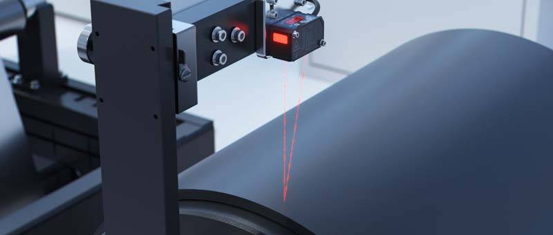

01 放卷余料检测
·激光位移传感器-SD系列
深视智能激光位移传感器实时采集滚筒余料直径数据,精准计算剩余材料长度。激光位移传感器具备 200mm~600mm 检测距离与 0.2mm 重复性精度,实现 400mm 量程内的余料动态监测,可满足不同直径滚筒余量检测。
