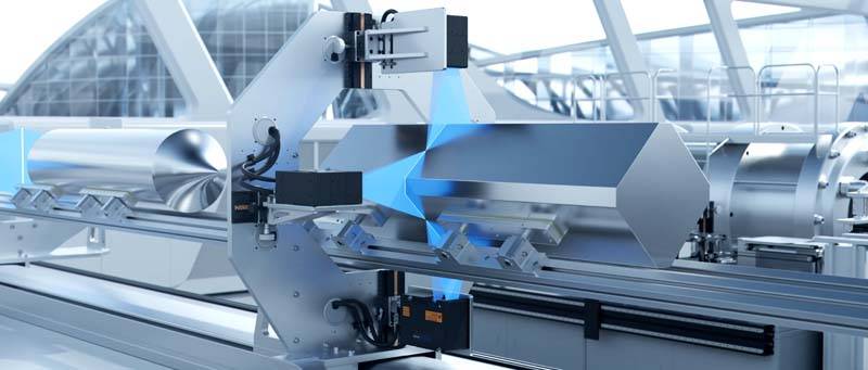

采用深视智能4台三维激光轮廓测量仪沿环形导轨互为90度圆周排列,形成360°无死角扫描网络。硅棒在导轨上匀速运动,4台3D相机通过外部信号同时触发,以 0.2μm Z轴重复精度与 20kHz 采样频率高速扫描获取物体截面轮廓数据。

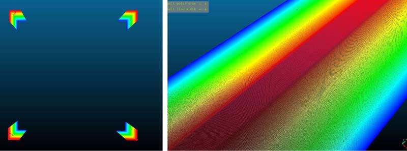

图 | 左:点云正视 右:点云细节

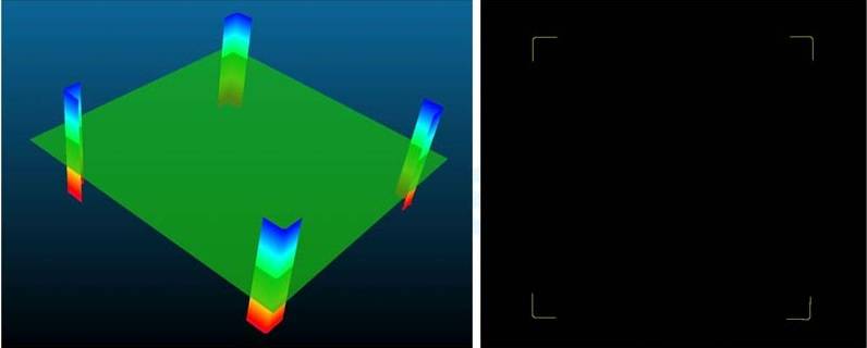

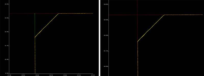

图 | 左:点云裁剪ROI 右:点云截面轮廓
借助坐标变换和软件灰度图优化算法,将四组3D相机采集的局部点云精准拼接,形成硅棒的完整三维模型。
在点云处理阶段,通过 ROI(感兴趣区域)裁切去除冗余数据,再利用轮廓提取算法生成硅棒截面轮廓图,进而计算硅棒的边长、弧长、直径和角度等关键尺寸数据。

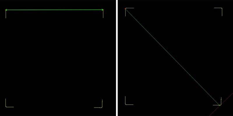

图 | 左:边距(边长) 右:中间边距

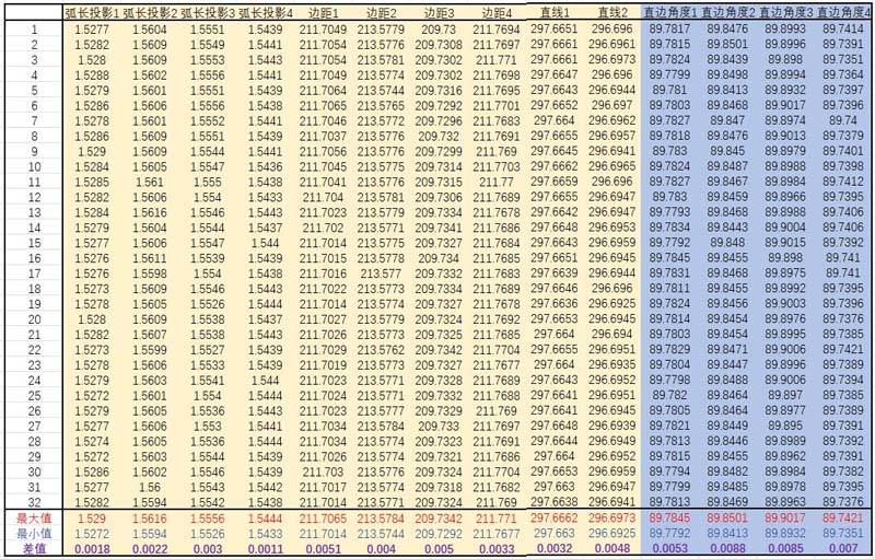

图 | 测量数据结果
测量结果:经过32次静态测量,弧长投影重复性最大值为 0.003mm、边距重复性最大值为 0.0051mm、直径重复性最大值为 0.0048mm,角度重复性为 0.0088°,这些数据均满足客户检测精度要求,确保了硅棒尺寸的一致性和后续切片工序的高质量。(*此数据为实验室数据,实际测试结果与实际测试环境有关)
