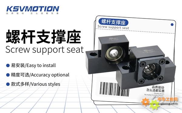

如何从源头减少丝杆支撑座变形?
在数控机床高精度传动中,丝杆支撑座变形会直接影响加工精度与设备寿命。通过优化材料、结构设计与制造工艺,可有效抑制其热变形与应力集中,确保丝杆稳定运行,提升机床整体性能。
优化结构设计
增加支撑座的截面尺寸或采用加强筋结构,提高抗弯和抗扭刚度,避免应力集中,通过圆角过渡、倒角设计分散载荷,在设计阶段通过仿真分析预测变形趋势,优化薄弱环节。
选用高刚性材料
选择合金钢、铸铁或特殊工程塑料等高强度、高刚性的材料,确保材料弹性模量满足负载要求,对于高温或腐蚀环境,需考虑材料的耐热性和耐腐蚀性。
提高制造精度
采用磨削、铣削等精密加工,确保支撑座几何尺寸和形位公差符合要求,通过淬火、回火等工艺消除内应力。防止后续使用中因残余应力导致变形,严格检测关键尺寸和表面平整度,避免因加工误差引入初始变形。
减少安装应力
确保支撑座与丝杆轴线严格对中,避免偏载,使用水平仪校准安装平面,按规范扭矩均匀拧紧螺栓,避免局部过紧导致变形,也可在安装面添加弹性垫片吸收微小不平整带来的应力。
控制工作负载与环境
确保实际负载不超过设计值,必要时增加过载保护装置(如安全离合器),高温环境下采用冷却系统或隔热措施,减少热膨胀影响,对于高速或频繁启停的场景,优化运动曲线以减少冲击载荷。
从材料热稳定性到预压工艺优化,从轴承低摩擦匹配到间隙动态监测,丝杆支撑座的抗变形技术已形成完整闭环。其精度保持能力不仅关乎机床寿命,更成为国产高端装备突破“微米级”精度的核心支撑。有其他的疑问或者选购需求欢迎联系我们科士威传动咨询!
