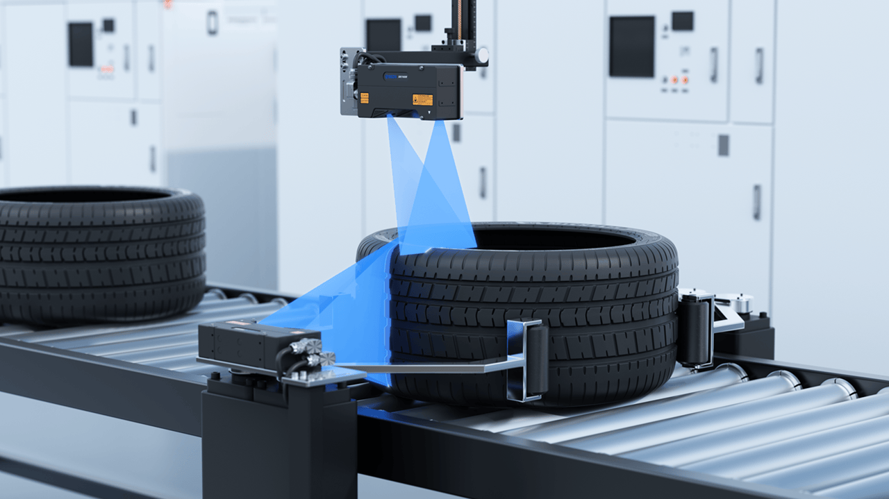

02 成品胎质量管控
  • 三维激光轮廓测量仪-SRI系列
深视智能三维激光轮廓测量仪-SRI系列
项目痛点
成品胎检测存在缺陷识别滞后、人工复检效率低、工位占用多等问题。
旋转过程中,对硫化后的轮胎,结合多相机组网技术开展在线检测,实行胎体图像全面、高速采集。
项目优势
依据项目精度需求,采用深视智能不同规格的一体式3D线激光轮廓测量仪,精准识别各类缺陷,高速扫描,节省CT,大幅减少人工复检工作量。

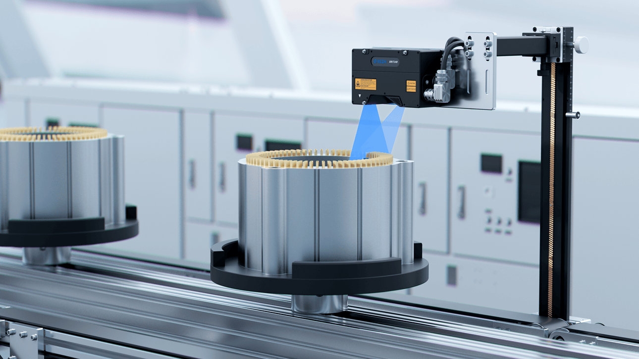

06 扁线电机绝缘槽挡纸检测
  • 三维激光轮廓测量仪-SRI系列
深视智能三维激光轮廓测量仪-SRI系列
项目痛点
需识别绝缘纸塌边、破损、变形等缺陷,避免扁线Pin针插入导致绝缘失效。
使用深视智能一体式3D线激光轮廓测量仪,相机顶部安装,产品以180mm/s速度旋转扫描,一次成像。相比传统2D视觉检测,三维检测提供高度方向数据信息,提升判断准确率。
项目优势
算法集成,旋转标定算子,参照实物还原更真实;三维点云数据增加高度数据,实现多角度缺陷识别;支持差分编码器触发,确保信号稳定,点距均匀,成像更细腻。

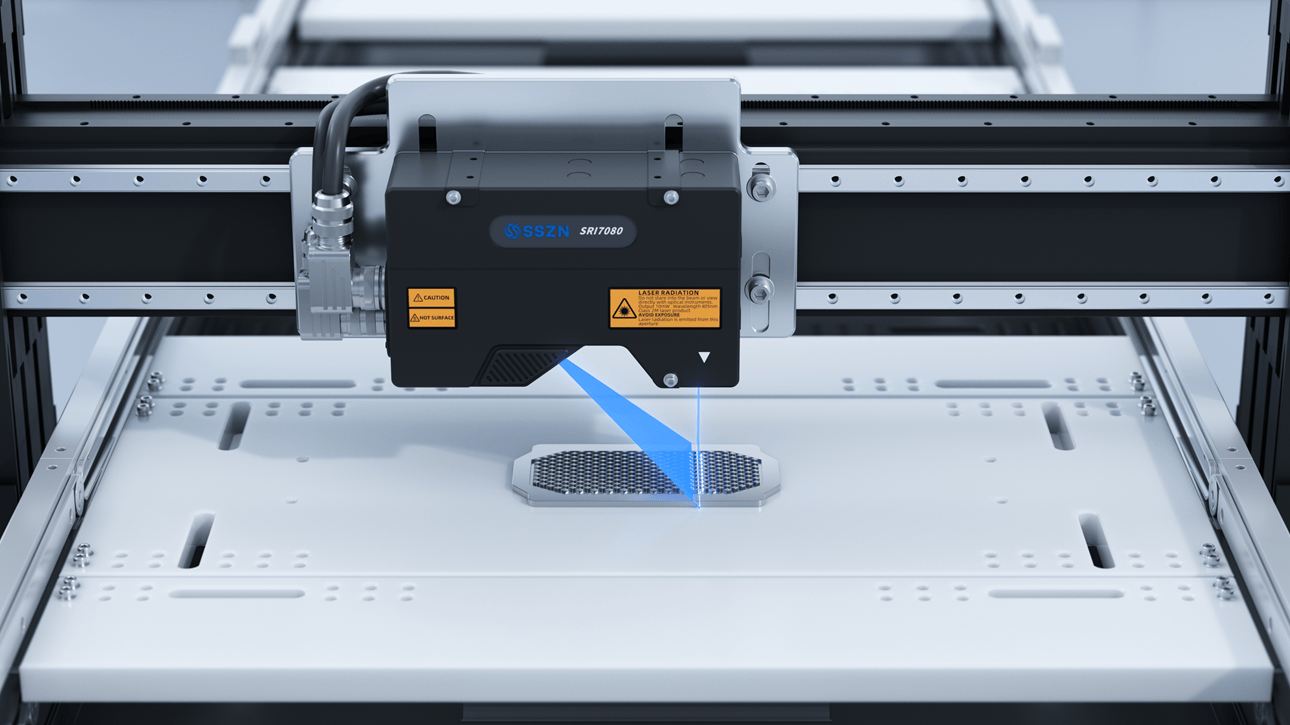

09 IGBT散热板钉柱高度检测
  • 三维激光轮廓测量仪-SRI系列
深视智能三维激光轮廓测量仪-SRI系列
项目痛点
需确保IGBT散热板钉柱高度符合设计规格,保障散热板与相关部件的装配精度,提升散热性能。
使用深视智能一体式3D线激光轮廓测量仪,多图拼接实现高度、平面度在线检测,构建高效、全面的3D检测方案,兼容多种颜色、针形的产品。
项目优势
自适应曝光调节兼容多色差产品;可实现0.006mm的高度精度,0.003mm的平面度重复精度;集成设计无需控制器,节省设备50%以上的安装空间;X轴3200点高密度像素排布,点云细节清晰。

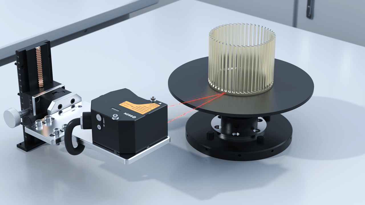

11 空调扇轮底部高度差检测
  • 激光位移传感器-SGI系列
深视智能激光位移传感器
项目痛点
需检测空调扇轮旋转过程中的偏摆量,避免因偏摆导致的噪音、振动加剧及部件磨损等问题。
使用深视智能激光测距传感器侧面安装于扇轮根部,传感器通过高度数据反馈扇轮旋转过程中的最大偏摆量,以88kHz高速采集,支持多种通讯方式。
项目优势
7μm精度在线检测减少误判;在88kHz采样频率下,0.01mm间距实现至高700mm/s检测速度;一体设计,节省50%安装空间。

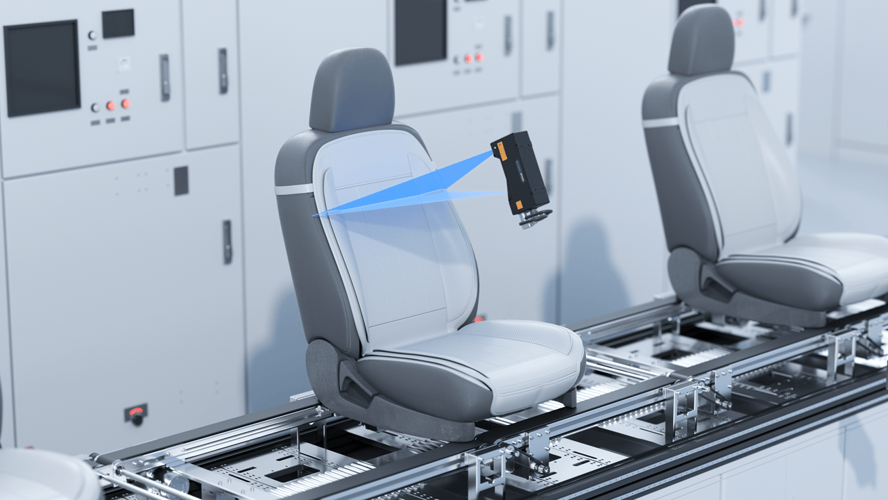

12 座椅靠背线扫检测
  • 三维激光轮廓测量仪-SR系列
深视智能三维激光轮廓测量仪-SR系列
项目痛点
需检测座椅靠背各位置是否符合设计参数,以保障座椅对乘员身体支撑的准确性和舒适性,提升乘坐体验及安全性。
使用深视智能分体式3D线激光轮廓测量仪,双相机并排扫描拼接,还原座椅实貌,大视野、高精度,一次扫描覆盖检测区域。
项目优势
硬件抗抖动设计吸收振动波,成像平滑;超大检测范围便于图像分析。
