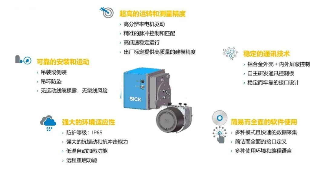

  西克的激光雷达以及3D云台,由于具有远距离大场景测量以及良好的室外环境适用性与抗干扰性能,在钢铁、化工、冶金、物流等多个行业都得到广泛的应用。

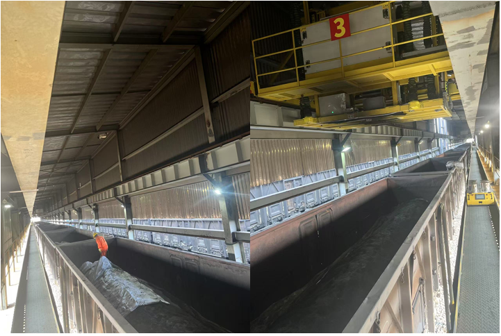

  火车自动抽样系统应用:在顶部有顶棚覆盖长400m的铁轨区域,停靠的火车由多节载有待采样矿料的车厢组成,需要采用自动化改造来代替人工采样,自动定位每节车厢内可安全进行采样的区域并提供采样坐标集合给抽样控制系统,以便排除人为干扰,节约人力并提升作业效率。
  单个云台无法覆盖如此狭长的大范围的区域,根据测算使用9个云台进行3D扫描,然后对每个云台的点云数据进行融合,最后对火车所有车厢数据进行去噪,分割以及定位处理。

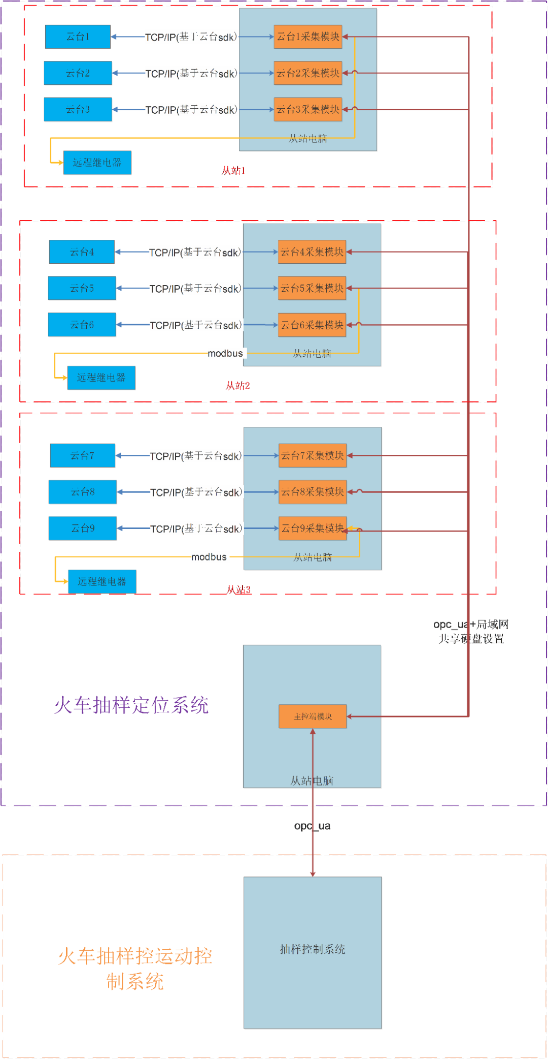

  受限于单台电脑的处理能力,多云台的扫描系统往往需要使用多台电脑分别对部分云台进行控制,因此往往需要采用分布式的通讯(采用主站+3个从站网络架构),即从站各台电脑分别采集部分云台的数据进行采集,最终汇总到主站计算。
  由此,主站的计算数据量剧增,为了满足生产作业的实时性,往往需进行计算加速。
  上图分别为人工采样以及改造后的采样机器人自动采样

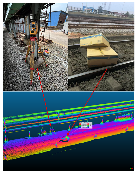

  多个云台系统标定与点云融合
  SICK  为了实现大范围扫描,需要对每个云台扫描的点云数据进行拼接与数据融合,并最终整合成一个统一坐标系的火车车厢模型。
  标定方案使用不同的云台扫描标定箱,然后再通过高精度测绘设备来测绘标定箱上角点,基于多组对应数据计算出当前云台扫描坐标系与全局测绘坐标系的转换关系,以此类推,从而实现将多个云台扫描坐标系都统一到测绘全局坐标系。如下图所示。

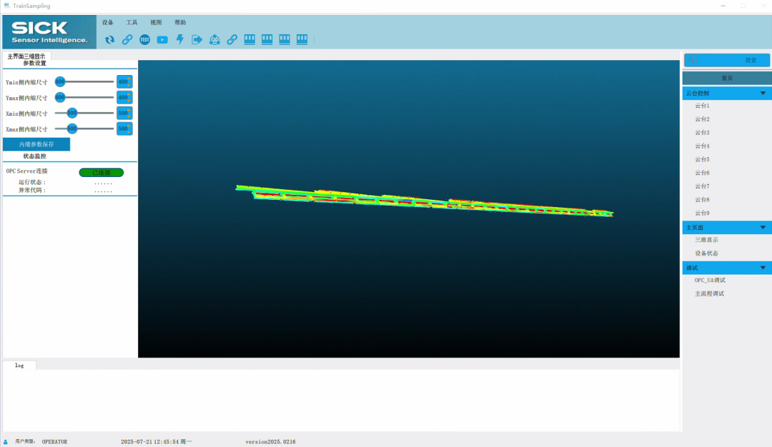

  最终扫描拼接效果如下图所示
  分布式通讯
  基于OPC_UA的通讯方式,不仅实现了系统中多个从站电脑与主站系统的分布式通讯,而且实现了云台扫描系统与上位机c#软件的通讯,相比于传统的TCP/IP通讯方式,传输更加稳定安全,且便于不同编程语言所写软件的通讯。

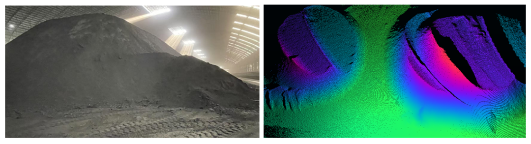

  1.  顶棚库区物料定点盘库系统(通常无运动机械,云台定点安装在顶棚上):

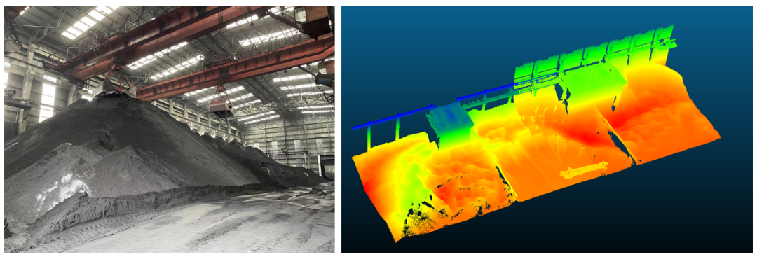

  2.  基于多雷达与多行车料场堆取料与盘库系统

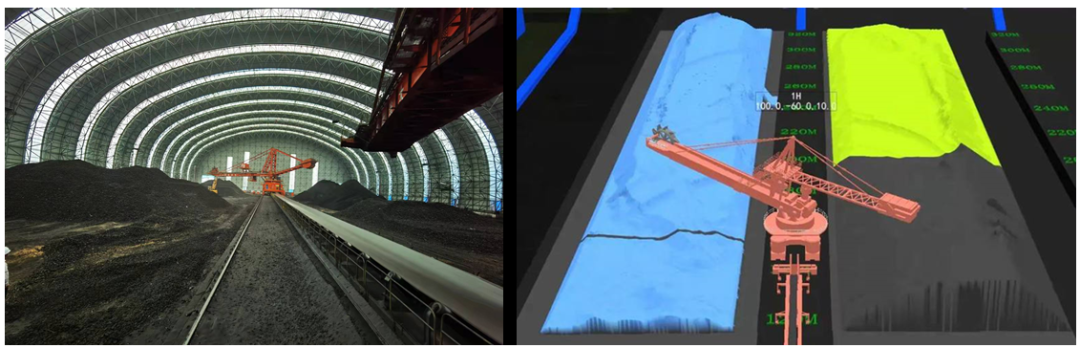

  3.  基于斗轮机的料场堆取料与盘库系统
