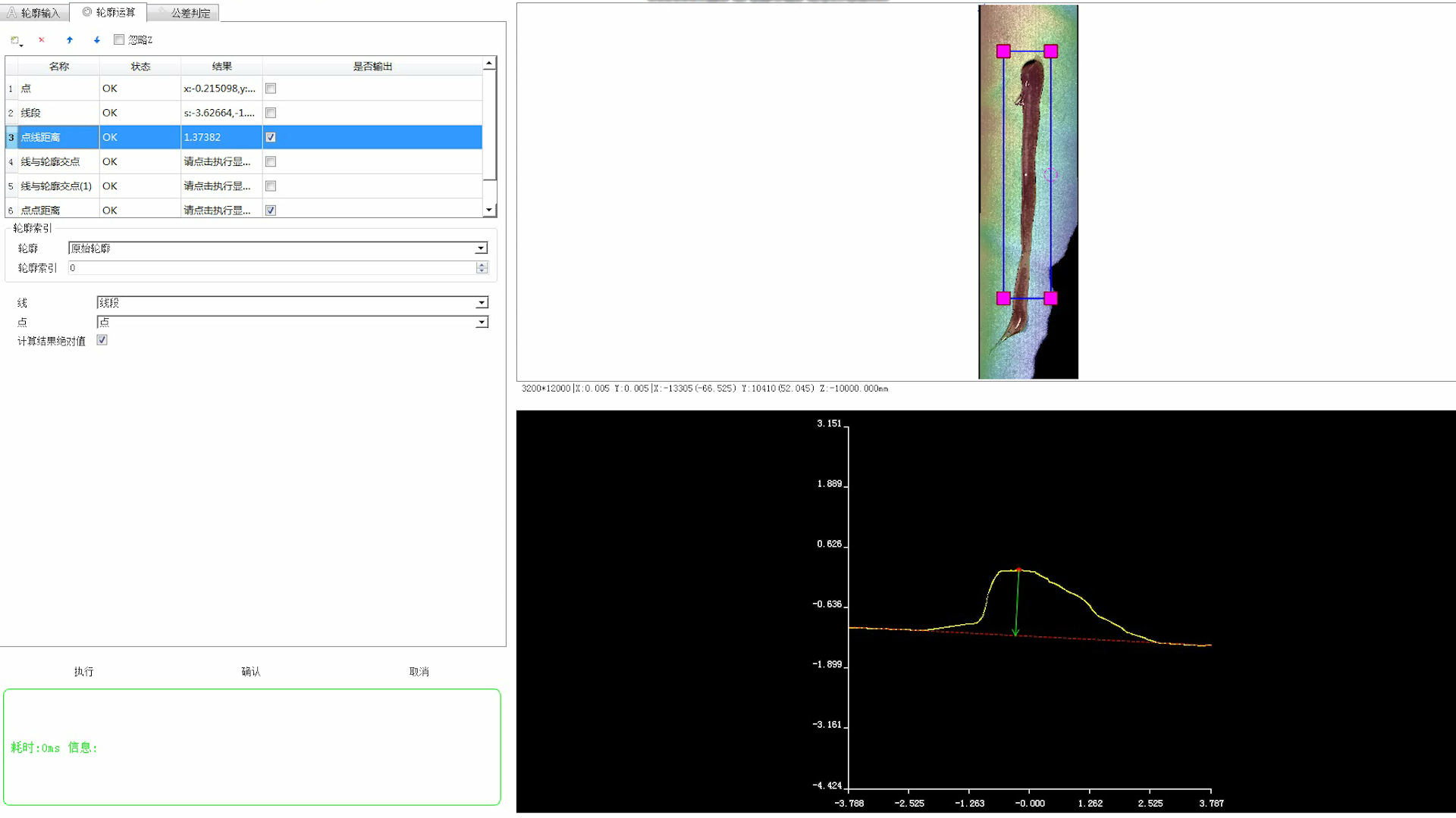

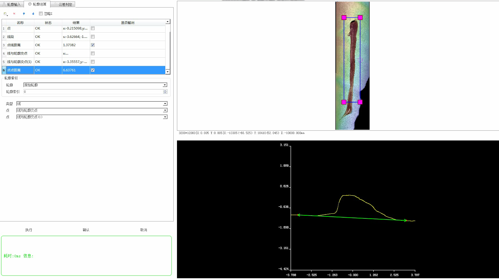

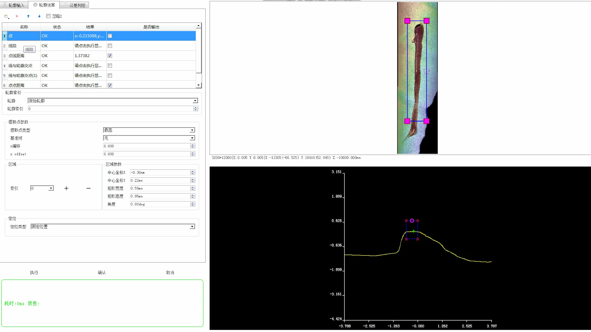

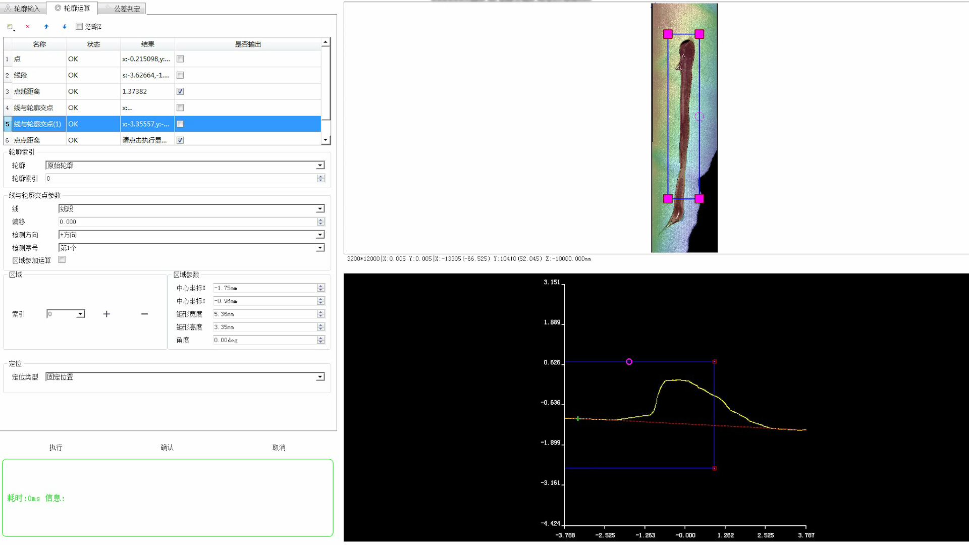

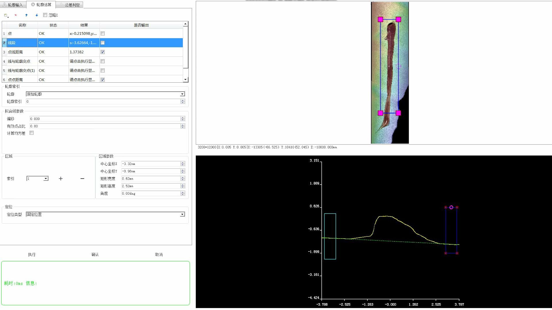

通过引入深视智能SRI8020一体式三维激光轮廓测量仪,在点胶后工位进行一次高速扫描,能够同步输出胶宽、胶高与完整轮廓数据,并实时比对工艺规格,自动标记缺陷位置,提高检测效率和准确性。
专业解决路径

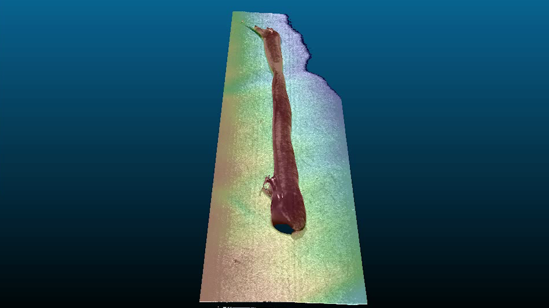

01 非接触式三维扫描技术
采用激光三角测量原理,高速扫描获取点胶路径的高密度三维点云数据, 单次扫描同步输出胶宽、胶高、完整3D轮廓信息,避免了对精密元件和未固化胶体造成物理损伤,保障了产品的完整性。
图 | 胶水最高点示意图
图 | 胶水长度示意图
图 | 胶水高度示意图
图 | 胶水线段示意图
图 | 胶水线段示意图
