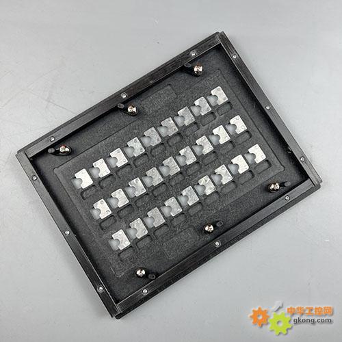

SMT贴片生产治具选择核心原则及关键考虑因素
在SMT(表面贴装技术)贴片生产过程中,治具(夹具)的选择直接影响生产效率、产品质量和成本控制。以下是治具选择的核心原则及关键考虑因素:
1. 适配性原则
板型匹配:治具需与PCB的尺寸、厚度、外形(如拼板、异形板)完全匹配,确保定位。
元件兼容性:考虑元件高度、密度及特殊器件(如BGA、QFN)的避让需求,避免干涉。
工艺需求:支持回流焊/波峰焊(如选择耐高温材料)、点胶、屏蔽测试等工艺要求。
2. 精度与稳定性
定位精度:高精度治具(如±0.05mm以内)适用于细间距元件(如0201封装、0.4mm pitch BGA)。
重复性:治具应具备长期使用的机械稳定性,避免因磨损导致偏移(如金属治具比塑料更耐用)。
防错设计:采用防呆结构(如不对称定位孔),防止PCB反向或错位放置。
3. 材料选择
耐高温性:回流焊治具需耐受260℃以上高温(常用材料:合成石、铝合金、玻纤板)。
热变形控制:避免高温下变形(如铝合金需做热处理,合成石膨胀系数低)。
静电防护:敏感元件需使用防静电材料(如碳纤维或防静电塑料)。
4. 生产效率优化
快速换线:模块化治具或带快拆结构,减少换型时间。
自动化兼容:与贴片机、AOI、SPI设备接口匹配(如传送轨道宽度、传感器避让)。
多板支持:拼板治具可一次加工多块PCB,提升产能(需考虑热均匀性)。
5. 成本与维护
生命周期成本:高产量线选用耐用材料(如金属),小批量可用低成本塑料。
维护便捷性:易清洁、可更换定位销等设计延长治具寿命。
标准化:优先选择通用治具(如标准尺寸载具)降低定制成本。
6. 特殊需求考量
屏蔽与测试:带测试探针或电磁屏蔽功能的治具(如射频产品)。
环保合规:符合RoHS或无卤素要求(尤其出口产品)。
防氧化处理:铝合金治具需阳极氧化以提高耐腐蚀性。
7. 验证与反馈
试产验证:通过小批量测试确认治具的兼容性和稳定性。
持续改进:根据生产反馈优化治具设计(如增加支撑点减少变形)。
常见治具类型对比
| 类型 | 优点 | 缺点 | 适用场景 |
| 合成石治具 | 耐高温、低变形、绝缘 | 成本较高 | 高精度、多品种小批量 |
| 铝合金治具 | 高强度、散热快、耐用 | 需防静电处理 | 大批量、自动化产线 |
| 玻纤板治具 | 成本低、轻便 | 易磨损、寿命短 | 低复杂度、临时生产 |
| 3D打印治具 | 快速原型、复杂结构 | 耐温性差 | 研发验证、急单应对 |
总结
选择SMT治具需综合评估产品特性、工艺要求、产量规模及成本预算,优先确保精度和可靠性,再通过迭代优化平衡效率与成本。对于关键产品,建议与治具供应商深度协作,定制化设计解决方案。
