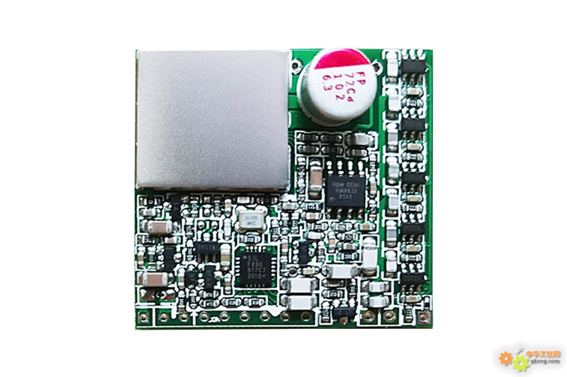

JY-L601A是健永科技(科智牧品牌)研发的一款宠物智能设备用的低频远距离RFID模块,支持双频125kHz、134.2kHz工作频率,支持读取FDX-B、EMID格式的RFID标签,宠物项圈芯片读取距离≥30cm,植入式玻璃管芯片(2*12mm)读取距离≥20cm。具有读取灵敏度高、功耗低、速度快、距离远、无盲区、不漏读等核心优势,可广泛应用于宠物智能设备(如宠物自动喂食器、智能猫砂盆、智能饮水机等)与畜牧养殖(禽类脚环读取、动物耳标读取、鱼巡游标记等)场景。
宠物RFID模块JY-L601A
