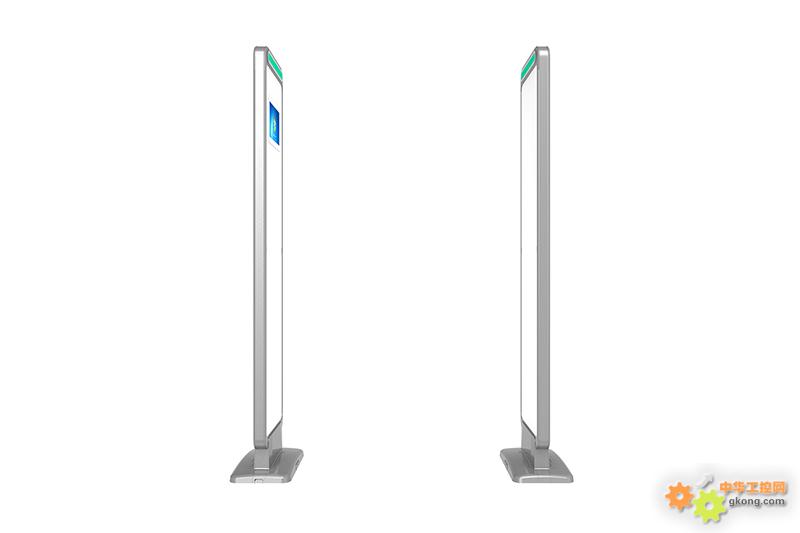

入库/出库通道:部署RFID通道门读写器(如JY-TD14050),实现托盘级批量扫描。

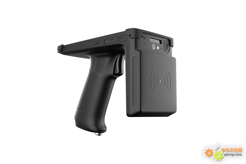

手持终端:配备工业级RFID手持机(如JY-U7950),支持500标签<20s批量盘点。

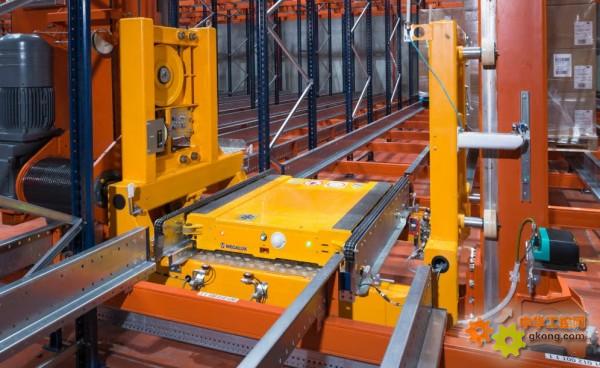

穿梭车集成:
在穿梭车上安装RFID读写器(JY-L8800),穿梭车在工作时,通过RFID读写器获取立体仓库上的物品信息,运输时做到先进先出后进后出,避免库存积压。

3.RFID通道门读写器JY-TD14050
JY-TD14050是一款超高频(840-960MHz)的RFID通道门读写器,支持EPC C1G2、ISO18000-6B/C、GB/T29768-2013(可选配)等主流UHF RFID空中接口协议,输出功率0-33dBm,具有识别距离、速度快、多标签识别能力强、抗干扰能力强、防护性能高和安装使用方便等特点。
4.RFID手持机JY-U7950
JY-U7950超高频(840-960MHz)智能手持终端采用Android 9.0操作系统,搭载1.8GHz八核处理器,拥有超长的电池续航能力。融合了强大的UHF超高频读写功能,性能提升30%,识别超灵敏,高速稳定群读,有助于实现更精准、更快捷的数据采集。
超高频RFID手持机JY-U7950
