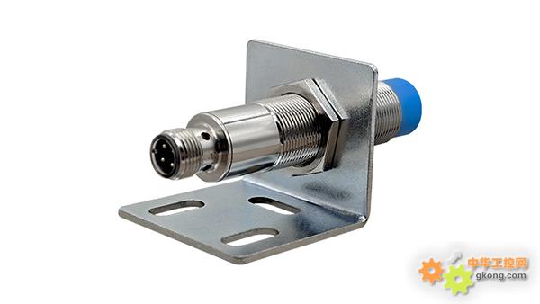

科智立JY-H818高频RFID读写器从机械结构到电路设计均遵循工业级标准,构建多重防护体系。IP67防护等级、黄铜镀镍外壳,可适应潮湿、油污、高振动等恶劣工况。电路安全方面,内置防浪涌保护模块与过压自断电功能,当电压异常时(最大承受60V)自动切断电源,保护总线器件免受损害。此外,设备通过1.5米自然跌落测试,具备军工级抗跌落能力,显著降低意外损坏风险,延长使用寿命。

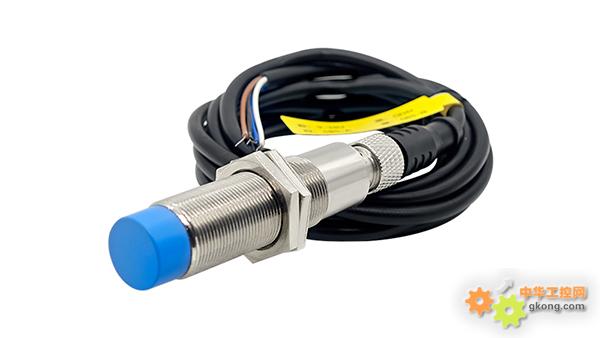

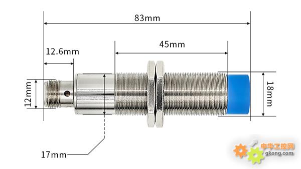

针对工业设备空间受限的痛点,JY-H818采用紧凑型设计,机械尺寸为直径18mm×长度83mm,体积较同类产品缩小40%,可嵌入机械手、狭小生产线等空间。标配M18*1mm螺距固定环、L型支架及2米预铸线,支持快速部署于刀具柜、流水线等场景。黄铜镀镍外壳兼顾耐腐蚀性与散热效率,确保长期稳定运行。

工作频率:13.56MHz,支持ISO 15693、ISO 14443A协议,可读取I-CODE、MF1等标签。
通信接口:RS232/RS485(选配),通过M12A×1连接器实现稳定传输。
读写性能:读卡距离0-45mm,写卡距离0-30mm,满足近距离数据交互需求。
电气特性:电源电压DC 9V-28V,功率≤1.5W,工作温度范围-20℃~70℃,存储温度-25℃~85℃,湿度耐受10%-90%RH(不结露)。
