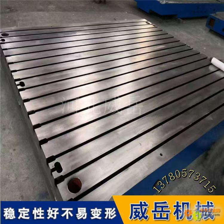

铸铁测试平台:核心是 针对性检测,聚焦于对工件的特定参数进行较准测量或校准。
比如检测机械零件的平面度是否达标、校准量具的精度、验证工件安装后的水平度等,本质是 对已有工件的结果性参数做验证。
铸铁试验平台:主要是 综合性试验,聚焦于在平台上开展工件的性能测试、力学试验或模拟工况验证。
比如对金属构件进行抗压 / 抗折试验、模拟设备运行时的负载测试、验证新产品在特定环境下的稳定性等,本质是 “对工件的‘过程性性能’做探索或验证”。
二、应用场景:检测环节vs 试验环节
二者的使用场景完全对应其核心用途,几乎不会交叉:
典型场景
铸铁测试平台:
1. 机械零件出厂前的尺寸精度检测
2. 量具(卡尺、百分表)的日常校准
3. 设备安装时的水平度找平检测
铸铁试验平台:
1. 新材料的抗压 / 抗拉强度试验
2. 机械设备负载运行模拟试验
3. 工件耐磨损、耐冲击的性能测试
服务目标
铸铁测试平台:确保工件 “参数合格”,满足装配或使用标准
铸铁试验平台:验证工件 “性能达标”,满足设计或安全要求
常见使用方
铸铁测试平台:机械厂质检部、量具校准实验室
铸铁试验平台:材料实验室、产品研发部、第三方检测机构
三、设计与性能侧重:精度优先 vs 强度 & 稳定性优先
为匹配不同用途,二者在结构、材质处理上有明显差异:
铸铁测试平台:
精度要求较高:表面粗糙度通常≤0.8μm,平面度误差需符合 GB/T 22095-2008 中 “0 级” 或 “1 级” 标准;
结构侧重 “防变形”:多采用 “加强筋密集 + 整体厚铸铁” 设计,部分会做 “时效处理”,减少内应力,避免长期使用后精度漂移;
辅助设计少:表面通常仅预留 “量具固定孔”,无额外承重凸起或防护结构,避免干扰检测精度。
铸铁试验平台:
强度与稳定性要求较高:表面精度无需达到测试平台级别,但需承受较大冲击力、压力,因此材质多选用高强度灰铸铁或球墨铸铁,部分平台会做 “表面淬火” 增强耐磨性;
结构侧重 “抗冲击”:加强筋更粗、间距更大,部分平台会设计 “防侧翻护边”“试验夹具固定槽”,甚至预留 “油路 / 电路孔”;
兼容性强:表面可能有防滑纹路或可拆卸防护板,适应不同试验工况。
四、简单区分技巧:3 步快速判断
如果实际场景中无法查看参数表,可通过以下 3 点快速分辨:
“使用目的”:若用于 “测尺寸、校精度”,就是测试平台;若用于 “做抗压、模拟运行”,就是试验平台;
“表面精度”:用手触摸或借助平尺观察,表面光滑、无明显纹路的,大概率是测试平台;表面相对粗糙、有承重固定结构的,是试验平台;
“标注参数”:产品铭牌上若标注 “平面度等级(如 0 级)”“粗糙度 Ra 值”,是测试平台;若标注 “大承重”“抗冲击强度”,是试验平台。
简言之,二者的核心区别可总结为:“测试平台测‘精度’,试验平台测‘性能’”前者是 “验证工件是否‘合格’”,后者是 “验证工件能否‘耐用’”,根据具体用途即可较准区分。
