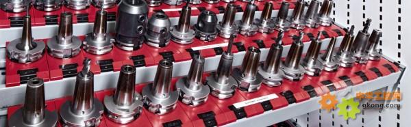

一、传统刀具管理存在问题:
1.人工管理效率低下,录入信息误差率高,易导致作业事故与残次品产生;
2.条形码易污损脱落,无法实现刀具全生命周期管理的完整记录,信息追溯困难;
3.传统刀具管理缺乏信息交互,无法实现集成化管理。

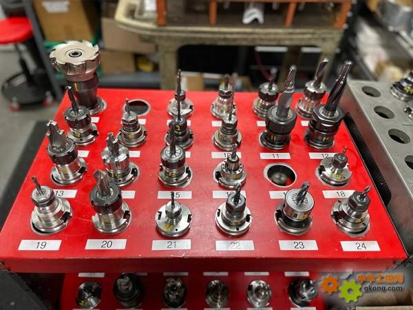

产品标识
将抗金属RFID标签嵌入刀具内,并将刀具的规格参数、使用历史等数据与RFID标签的唯一ID编码进行绑定,为每一柄刀具提供了唯一的标识物。将RFID读写器安装在刀盘,当刀盘使用刀具进行作业时,RFID读写器会读取刀具的信息,完成单台CNC机床的刀具全量识别。

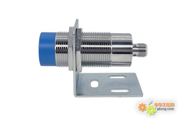

高频RFID读写器JY-H830
13.56MHz工作频率,支持ISO 15693协议,支持RS485接口,安装简便,无需复杂协议开发,读写器感应距离达75mm。

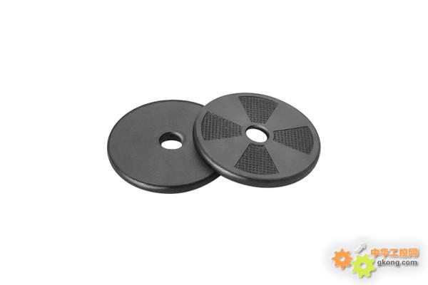

高频抗金属RFID标签JY-K303AX
采用抗金属材料制成,可直接贴于金属表面读取。13.56MHz工作率,支持ISO 15693协议,I CODE SLIX芯片型号,IP68防护等级,防水抗震、防潮防腐蚀、耐磨耐压、阻燃耐高温。
