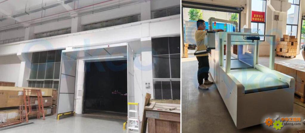

案例现场

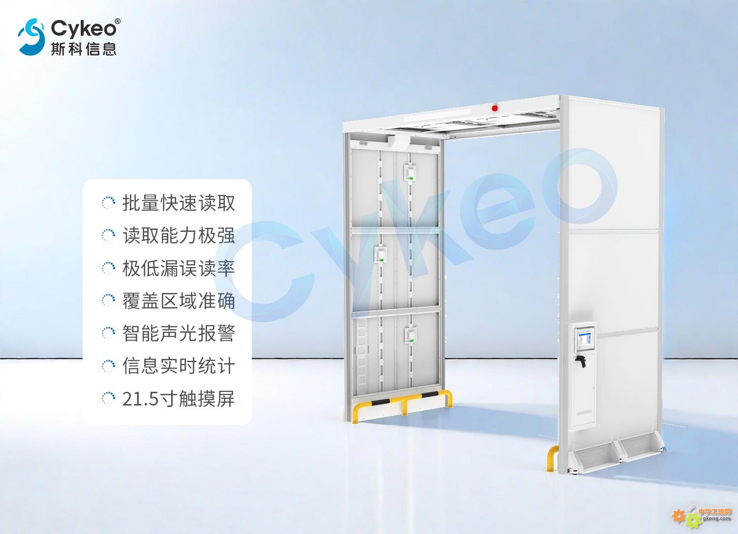

在项目现场,斯科信息在主要出入口部署了 RFID仓储大型通道门。这一设备专为大批量货物进出而设计,尤其适用于叉车作业场景。
高效识读:叉车在无需停留的情况下直接通过通道门,即可在 2秒内完成商品盘点。同一时间段可支持识读 ≥1000件商品,完全满足大规模出库的节奏。
精准识别:通过多天线阵列布置,实现三维覆盖,确保托盘上不同位置的标签都能被完整读取。
防止串读:通道两侧安装了隔离装置,并配合中间件的去重与方向判定逻辑,避免外部商品标签误读。
无缝对接:识读结果实时上传至系统,与出入库任务单进行匹配,自动生成出库明细或入库记录,避免人工二次录入。
在实际使用中,叉车司机无需改变原有操作习惯,只需按照既有动线通过通道门,即可完成出入库的批量盘点,大大减少了人工干预。

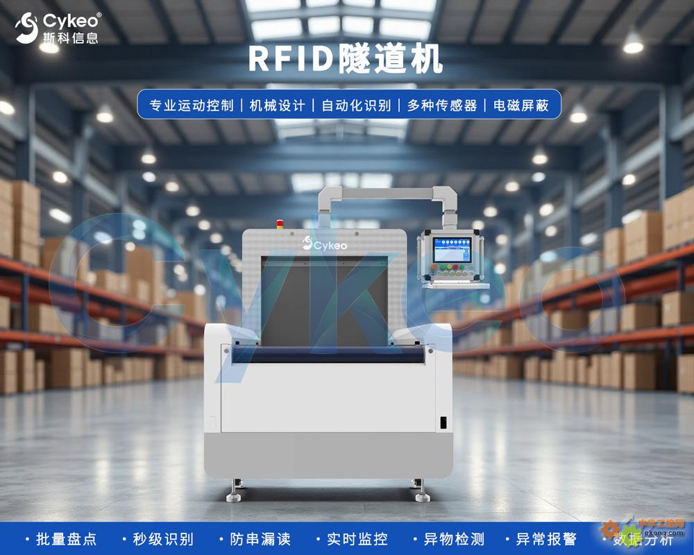

核心设备二:RFID隧道机
在自动化传送带前端,项目部署 RFID隧道机,其主要功能是完成快递单号与RFID标签信息的绑定,为后续的识读与追溯提供数据基础。
工作流程
(1)货物随传送带经过入口处的扫码器时,系统自动识别包裹上的快递单号;
(2)系统将该单号与RFID标签信息即时绑定;
(3)货物进入隧道机内部,卷帘门自动关闭,屏蔽设备外部的周围标签干扰;

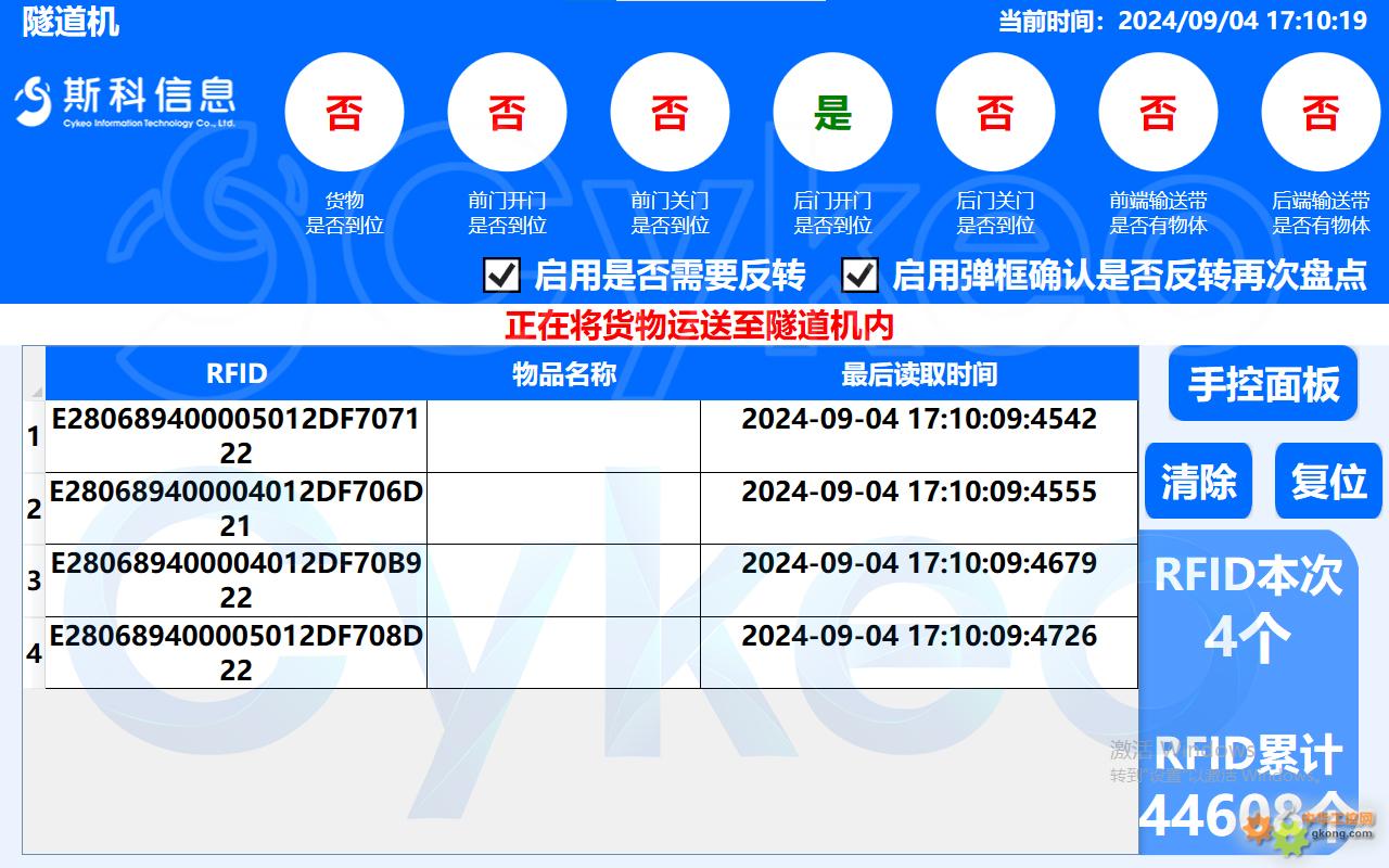

(4)RFID读写器快速完成整批货物信息采集,并上传至系统。
效率表现:整个流程在 3-5秒内即可完成,同时可支持 ≥400件商品的复核,大幅提升了入库处理速度。
准确防错:卷帘门的物理隔离有效避免串读,系统自动对比识读结果与任务单,如有差异即时提示并生成异常记录。
这一环节的设置,让云仓在面对高峰入库时依然能够保持顺畅的作业节奏,同时确保商品与运单信息的一一对应,方便后续追踪与查询。
