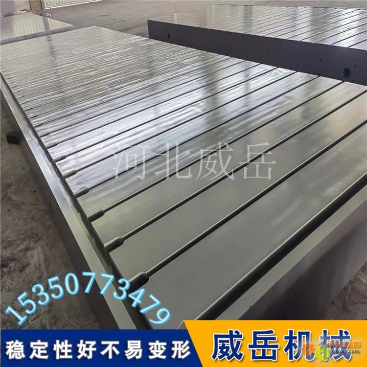

疲劳试验机底座是试验稳定的“地基”—选对了能让测试数据可靠,选错了则会导致振动串扰、基准漂移,甚至损坏试验机与被测件。很多人选型时只看“承重”,忽略抗振、精度等关键指标,出现“试验机能运行,数据却不准”的问题。其实,疲劳试验机底座选型需围绕“承载、抗振、精度、环境”四大核心维度,结合试验场景匹配。本文拆解选型要点,帮你避开误区,选到适配的底座。
一、先看承载能力:按“试验负载”留足余量,避免过载变形
承载是底座的基础要求,需按“试验机重量+被测件重量+动态加载力”综合计算,核心要点有二:
额定承载选1.2倍以上:底座额定承载需≥总负载的1.2倍(如试验机10吨+被测件5吨+动态加载力3吨,总负载18吨,选≥22吨的底座),避免动态加载时过载导致底座变形(变形量超0.02mm即影响精度);
材质对应承载需求:轻载试验(总负载≤5吨,如小型弹簧疲劳测试)选HT250灰铸铁底座,成本低且够用;中载试验(5-20吨,如汽车减震器测试)选HT300灰铸铁,抗拉强度≥300MPa,抗变形能力更强;重载试验(>20吨,如矿山机械零件测试)必选QT600球墨铸铁,抗拉强度≥600MPa,30吨负载下台面挠度≤0.02mm,确保长期稳定。
二、再抓抗振性能:按“振动频率”选阻尼,隔绝干扰保数据
疲劳试验常伴随5-2000Hz的动态振动,底座抗振性直接影响数据精度,选型需关注两点:
阻尼比匹配振动频率:低频振动(5-50Hz,如汽车底盘测试)选HT300灰铸铁(阻尼比0.03-0.04),能吸收80%以上振动量;高频振动(>500Hz,如零部件测试)选QT600球墨铸铁(阻尼比0.04-0.05),振动传递率≤10%,避免振动反作用于试验机传感器,导致读数波动(波动超±2%即无效);
结构辅助抗振:优先选“十字筋板+箱型主体”结构的底座,筋板间距200-250mm,比普通平板结构抗振性提升40%,实验室用平板底座测试电机端盖疲劳,振动干扰导致数据误差15%,换筋板结构后误差降至3%。
三、必核精度稳定性:按“试验精度”定等级,基准不漂移
底座精度是数据可靠的核心,需根据被测件精度要求匹配底座精度等级:
精度等级对应试验需求:普通机械零件测试(如农机齿轮,公差≥0.05mm)选1级底座(平面度误差≤0.05mm/m);汽车部件测试(如发动机活塞,公差0.01-0.05mm)选0级底座(平面度≤0.02mm/m);测试(如传感器零件,公差≤0.01mm)选00级底座(平面度≤0.01mm/m);
疲劳试验机底座选型的核心是“按需匹配”—承载够、抗振对、精度准、环境适配,才能让试验稳定可靠。不用盲目追求“高性能”,也别图便宜选劣质底座,结合试验负载、振动频率、精度要求、环境条件综合判断,就能选到“性价比高、用得顺手”的底座,为疲劳测试筑牢稳定基础。
