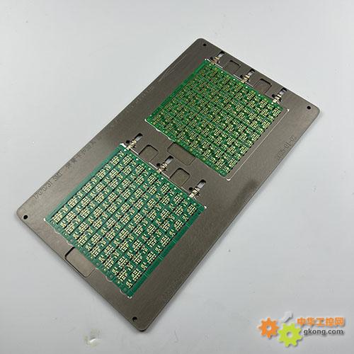

哪些产品“必须”或“强烈建议”使用波峰焊治具?
--smt贴片印刷治具
 双面SMD元件板,且其中一面有怕热元件
当电路板两面都有贴片元件,且其中一面的元件无法承受二次回流焊的高温时,也会用到波峰焊治具。
  • 工作流程:先在A面印刷锡膏、贴片、回流焊。然后在B面印刷锡膏、贴片。此时,为了保护A面已经焊好但怕热的元件(如LED、连接器、塑胶件等),会将整块板放入波峰焊治具中,在B面使用波峰焊或选择性波峰焊 来完成焊接,从而避免A面元件二次受热。
  • 典型产品:
    • LED显示屏模组:正面是LED灯珠(非常怕热),背面是驱动IC和电阻电容。
    • 高密度通信模块:两面都有IC,其中一面可能有怕热的连接器。
    • 消费电子产品主板:如智能音箱、路由器等,结构紧凑,双面布局。
3. 具有特殊结构或脆弱元件的板卡
有些板卡上安装了非常脆弱或精密的元件,在波峰焊的液体锡冲击下容易损坏或移位。
  • 工作流程:使用治具将这些脆弱元件完全遮盖保护起来。
  • 典型产品:
    • 带立式电感的板卡:电感容易被锡流冲倒。
    • 带轻触开关、拨码开关的板卡:锡可能进入开关内部导致失效。
    • 带有柔性电路板连接的板卡:FPC连接器不耐高温和冲击。
4. 需要防止焊锡渗透的区域
有些板卡上有金手指、测试点或特定的通孔不希望被焊锡堵住或污染。
  • 工作流程:治具上会有精密的挡块,将这些区域严格遮蔽。
  • 典型产品:
    • 显卡、内存条:需要保护金手指。
    • 测试接口板:需要保护测试探针接触点。
5. 尺寸小、形状不规则的电路板
对于尺寸太小或形状不规则的PCB,它无法在波峰焊的链条上平稳传输,容易掉板。
  • 工作流程:将多块小板拼在一个治具上,形成一个标准的、易于传送的“托盘”。
  • 典型产品:
    • 小型传感器模块。
    • 可穿戴设备的核心板。
    • 异形切割的电路板。
二、总结:哪些产品“必须”或“强烈建议”使用波峰焊治具?
产品特征 是否需要波峰焊治具 主要原因
纯SMT板卡 不需要 通过回流焊一次完成,无需波峰焊流程。
纯THT插件板卡 通常不需要 板上没有需要保护的SMD元件,可直接过波峰焊。
SMT + THT 混装板 必须 保护SMT元件,防止二次受热和锡流冲击。
双面SMD,且有怕热元件 必须 保护已完成焊接的怕热面,实现第二面焊接。
板上有精密/脆弱元件 强烈建议 防止元件在波峰焊过程中被损坏或移位。
板上有需保护区域(如金手指) 必须 防止焊锡污染,保证电气性能和可连接性。
小板、软板、异形板 必须 承载和固定板卡,确保在波峰焊线上平稳传输。
总而言之,波峰焊治具是连接SMT工艺和THT工艺的关键桥梁。在现代电子制造中,绝大多数复杂的、功能丰富的电子产品都属于“混装板”范畴,因此波峰焊治具的应用非常广泛,是保证生产良率和产品可靠性的重要工具。
