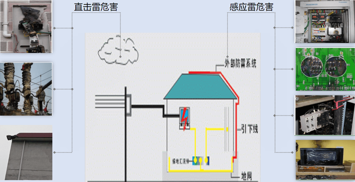

雷电是自然界中雷云之间或是雷云与大地之间的一种放电现象。其特点是电压高、电流大、能量释放时间短,具有很大的危害性。在我国多数地区每年都有因雷击造成的种种危害。(人员伤亡、设备损坏、生产停滞,环境污染)

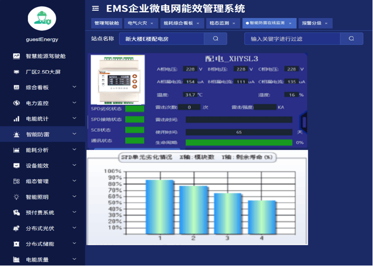

防雷状态在线监测与预警机制
在实际应用中,雷击环境检测的价值不仅在于记录雷击事件,更在于对防雷系统健康状态的持续评估。
通过对SPD漏电流和寿命模型的计算,可提识别防雷器性能衰减趋势,避免“失效后才更换”的被动局面;
通过对SPD接地状态和SCB脱扣状态的监测,可及时发现接地松动、保护失效等隐患;
通过对雷击事件的实时告警和历史记录追溯,为运维人员提供明确的排查依据。
这种从“事后检查”转向“事预警”的防雷 管理方式,大幅提升了企业用能系统的安全可控性。

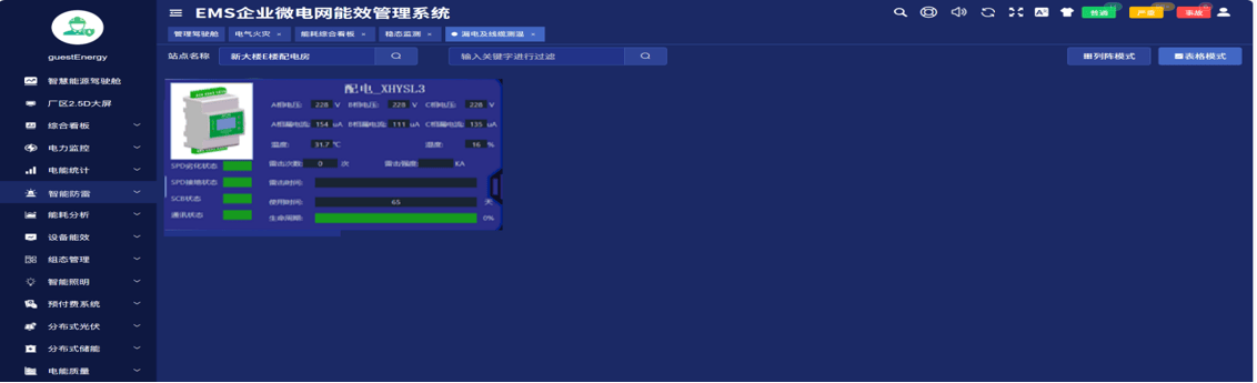

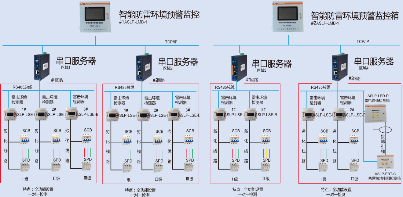

防雷击监测系统
实时监测
将防雷装置(SPD)通过端智能组网,提供图形模块化监控界面,实时监测防雷装置(SPD)运行状态,对整区域防雷装置(SPD)进行集中管控,定位各区各点防雷装置位置,实现雷电防护、实时监测、SPD上下运行配置、遥信信号数据传输等功能。

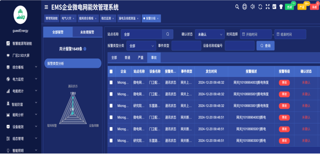

故障报警
防雷装置(SPD)故障类型:热脱扣、漏电流、寿命限、置保护器脱网、欠电压、过电流、通讯超时、接地电阻变化大等。当防雷装置(SPD)发生故障失效时,监控站通过不同方式发出告警信号,如:警报灯闪烁,软件监测界面对应设备的指示灯由绿色(正常)变成红色(故障)并发出报警音,弹出故障信息对话框记录;将故障防雷装置信息以信息的方式发送至运维管理人员的手机等。

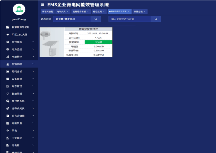

防雷预警
对于气象、航空航天、通讯基站、石油化工和易燃易爆场所,需要;连续监测大气电场强度,测量记录地面上静电场值与变化 率,能在雷击发生的5~30分钟发出雷电预警告警信号,并实现连续启动三雷电报警。
— 0:没有预警
— 1:黄色预警
— 2:橙色预警
— 3:红色预警

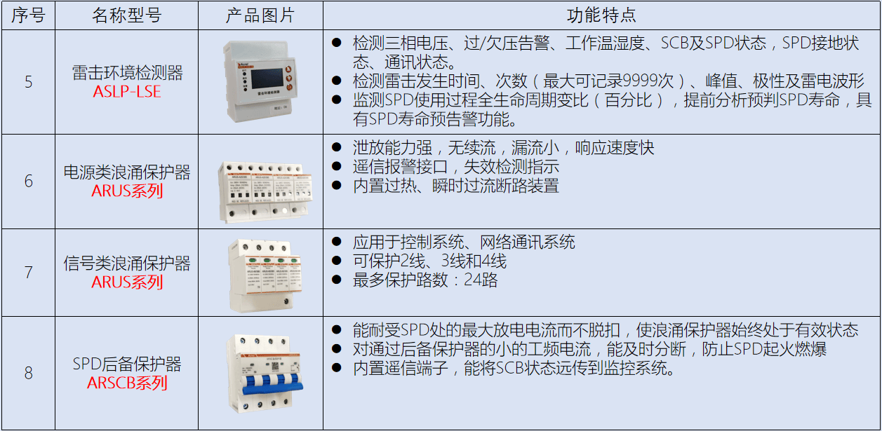

硬件设备
