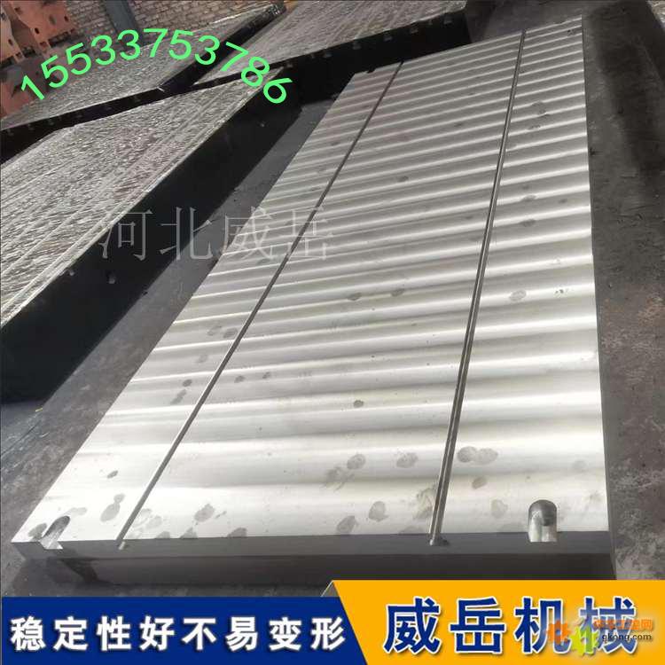

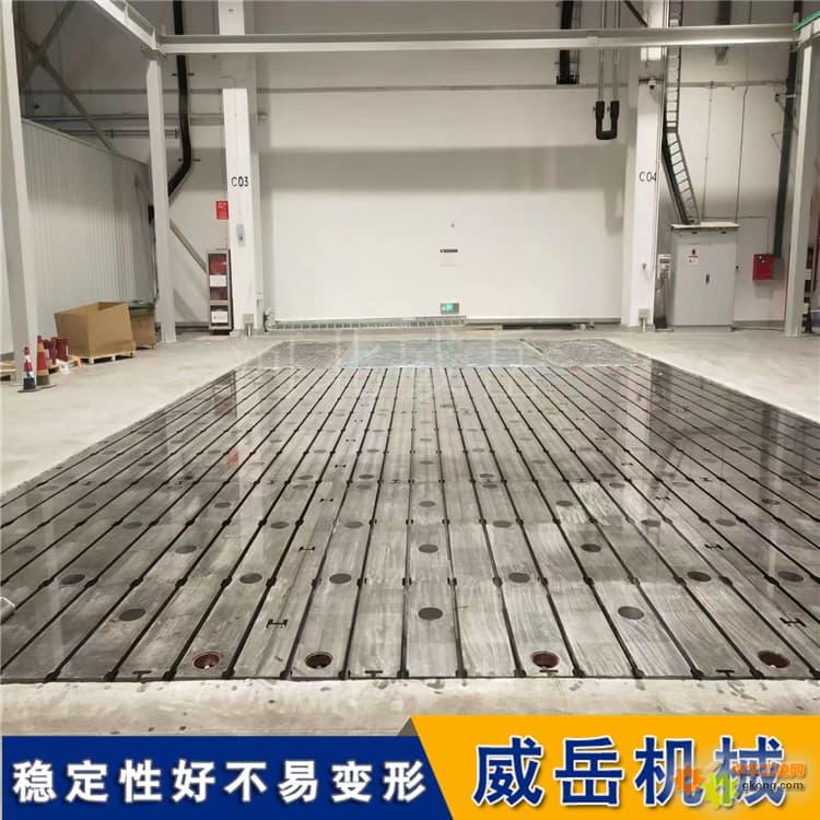

高精度T型槽铁地板平面度的维护方法
T型槽铁地板是一种常用的工业测量和加工工具,它具有精度高、稳定性好等特点。对于T型槽铁地板平面度的维护。
定期清洁T型槽铁地板表面,去除灰尘和杂物,避免因长时间积累导致精度下降。由于T型槽铁地板通常由金属制成,所以需要防止生锈。在不使用时T型槽铁地板应涂抹防锈油,并存放在干燥、通风的环境中。
在搬运和使用过程中,应避免对T型槽铁地板造成撞击或跌落,以免造成变形或损坏。在使用T型槽铁地板时,应遵循正确的操作流程,避免过载或不当操作导致平板损坏。定期对T型槽铁地板进行检查,包括检查表面是否有划痕、变形或其他损伤,并及时进行修复。在使用T型槽铁地板时,应确保其放置在水平面上,以保证测量和加工的准确性。应将T型槽铁地板存放在专用的支架或架子上,避免直接放置在地面上,减少受潮和损坏的风险。
T型槽铁地板的维护保养是维持其精度寿命的系统工程。每日作业后需使用专用刮屑板清除铁屑,严禁使用压缩空气直吹,避免微小颗粒嵌入工作面。每周应进行一次深度清洁,用煤油或专用清洗剂浸润T型槽内部,配合尼龙刷清除槽内油污,待完全干燥后涂抹防锈油。防锈管理需根据环境湿度制定周期:湿度<60%时每月涂抹一次长效防锈脂,湿度>80%时需每周维护。精度监测应建立档案,每月用水平仪检测平面度变化趋势,每季度用桥板与水平仪按网格法检测平面度,当误差过初始精度50%时需安排修磨。
T型槽棱边保护尤为关键,禁止直接用锤击方式拆卸卡滞的T型螺栓,应使用专用退销工具。对于长期不使用的平台,需进行封存处理:清洁后涂刷硬膜防锈油,覆盖防潮纸,并每三个月检查防锈层状态。建立维护日历,记录每次保养的精度数据、锈蚀状况及异常处理措施,为预测性维修提供依据。
T型槽铁地板T型槽清理维护需定期进行,避免杂物堆积影响使用。日常清理可使用专用工具,如细长毛刷、钩针、小型吸尘器等,清除槽内铁屑、灰尘、油污等杂物,避免用坚硬工具刮擦槽壁,防止损伤螺纹或槽面精度;若槽内有顽固油污,可蘸取中性清洁剂的抹布擦拭,再用干布擦干,禁止使用强酸强碱清洁剂。
