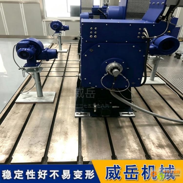

一步:场地与设备预处理。设备调试的前提是环境达标,首先清理安装区域,清除地面铁屑、杂物、油污,保证地面平整坚实,无塌陷、无凸起。若地面平整度偏差较大,需提前铺垫找平垫片。随后好清洁铸铁试验平台工作面、地脚接触面,去除锈蚀、灰尘、杂质,避免异物垫塞导致平台倾斜。同时检查平台外观,确认无变形、开裂、破损,地脚螺栓灵活可调节,设备状态完好。
二步:粗调定位,固定设备基础姿态。将平台平稳放置在安装点位,人工微调平台位置与朝向,保证设备摆放端正、符合车间作业布局。依次调节四个角落的可调地脚,让所有地脚完全贴合地面,使平台整体均匀受力,消除悬空、翘边问题。此步骤无需追求高精度,仅需保证平台无明显倾斜、姿态端正,为精细调平做好铺垫,大幅降低后续校准难度。
三步:精调水平,准把控精度。选用专业精框式水平仪,分别在平台纵向、横向、对角线三个维度进行检测,好排查水平偏差。根据水平仪读数偏差,针对性微调对应位置的地脚螺栓,偏差偏高一侧调低、偏低一侧调高,全程小幅调节、反复比对,大幅度操作。多点位检测台面、四角、边缘,确保整个工作面水平度均匀达标,无局部高低差。
四步:复检锁定,完成调试收尾。全部调节完成后,静置设备缓冲应力,15分钟后再次复测水平度,确认精度稳定无偏差。确认达标后,逐一锁紧所有地脚固定螺母,防止后期设备震动导致偏移。整套实操流程标准化、可视化,完全告别经验玄学,小白按照步骤逐一操作,即可完成调试,保障平台检测试验准稳定。
