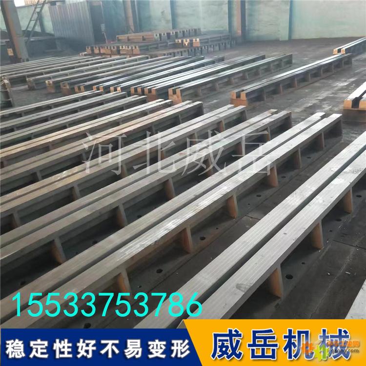

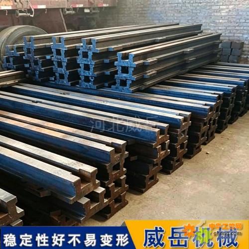

铸铁地轨受青睐的核心:精度、稳定与耐用
铸铁地轨具有更好的耐磨性和减振性,运行设备时产生的振动能被有效吸收,减少设备的磨损和故障。与铝合金地轨相比,铸铁地轨的承载能力更强,能够承受较大的负荷,适用于重型设备的安装和使用。而且铸铁地轨的耐腐蚀性较好,在一般的工业环境中使用寿命较长。
铸铁地轨看似简单却承载着工业重任的铸铁制品,其用途之广泛、特性之独特,在现代工业体系中扮演着不可或缺的角色。从机械制造到物流仓储,再到轨道交通的特定应用,铸铁地轨以其强度高、耐磨、耐腐蚀的好性能,为各行各业提供了稳定可靠的工作与运输平台。
在机械制造领域,铸铁地轨是重型设备往往需要稳定且精的工作平台来确保加工精度和效率,而铸铁地轨凭借其坚硬耐磨的特性,好地满足了这一需求。设备在铸铁地轨上运行,不仅能减少震动和位移,提高加工质量,还能有效延长设备的使用寿命。此外,铸铁地轨的灵活性也体现在其可根据设备固定点进行和拼接
铸铁地轨的核心价值是作为设备安装和检测的基准面,精度应严格符合标准,是所有原则的基础。铸铁地轨精度等级匹配:根据使用场景选择对应精度等级1 - 3 级,避免精度过剩精度不足。铸铁地轨工作面的平面度、直线度、平行度需符合 JB/T 7974 等标准,加工后需通过百分表、平尺等工具校准。铸铁地轨制造时应经过自然时效或人工时,消除铸造内应力,防止后期使用中因应力释放导致精度变形。
铸铁地轨需长期承受设备静载荷或动载荷,需通过材料、结构设计确保承载能力与实际工况匹配。铸铁地轨轻载选 HT200,中重载选 HT250,重载选择高精度选 HT300,确保抗拉强度≥200MPa)和硬度HB170-230满足承载需求。铸铁地轨截面设计需兼顾 轻量化与刚度,避免因结构过薄导致受力弯曲,影响基准精度。铸铁地轨安装时需确保设备载荷均匀传递到地轨工作面,避免局部过载通过调整垫铁使载荷分散。
铸铁地轨的精度和寿命依赖正确安装,需通过规范安装铸铁地轨确保整体稳定,避免后期位移或变形。安装地基需平整、坚固,如混凝土强度≥C30,地基沉降量需控制在允许范围。避免因地基下沉导致地轨倾斜。水平校准到位:通过水平仪、垫铁调整铸铁地轨整体水平度,单根地轨水平误差≤0.1mm/m,多根拼接时累计误差需符合等级要求。
