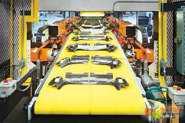

冲压、焊接、涂装与总装是汽车制造的四大工艺,其中冲压是汽车制造的第一步,将金属材料通过专用模具加工成特定形状的零件,如车门、车架、车顶盖等。通过引入RFID技术,规范化管理冲压车间的模具使用与维护流程,实现模具全生命周期的数据采集与监控。

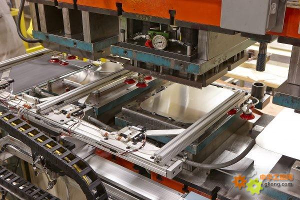

由于模具的高强度使用,容易出现磨损、开裂等问题,影响冲压件的精度与质量,进而导致产品质量波动甚至批量缺陷,虽然有维修人员进行定期检修和更换,但传统管理模式下,模具信息记录依赖人工填报,存在数据滞后、错漏频发等问题,导致模具状态无法实时掌握,维修保养周期难以精准控制。若在作业过程中模具出现损坏,及时发现情况下轻则造成生产停机,重则导致批量性废品,严重影响生产效率与产品质量。

以RFID标签为数据载体,将模具的编号、型号、使用次数、维修记录、保养周期等关键信息写入RFID标签中,实现RFID标签与模具的唯一绑定。将工业级RFID读卡器安装于冲压设备或生产线关键工位,当模具安装或运行时,RFID读卡器自动识别并获取模具的RFID信息,实时上传至MES系统,实现模具使用状态的动态监控与数据追溯。通过系统预设保养阈值,当模具使用次数或运行时长达到预警条件时,系统自动触发维护提醒,避免因人为疏忽导致的过度使用或突发故障。

在板材入库时绑定RFID标签,赋予材料唯一身份标识。当材料进入冲压工序后,RFID读写器自动采集材料标签信息并与模具RFID数据关联,记录每一批次冲压件所使用的模具、工艺参数及生产时间。在后续焊接、装配等环节持续追踪该标识,实现从原材料到成品的全流程批次追溯。一旦发现质量问题,可通过MES系统快速反向定位至对应的模具及生产批次,精准锁定影响范围,提升质量响应效率。
