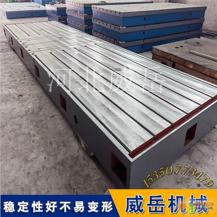

优点方面,核心优势集中在稳定性和实用性。其一,承载与抗振性强,铸铁(多为HT250/HT300)材质刚性足,搭配加厚面板与加强筋结构,能轻松承载不同功率电机,且自身阻尼性能优异,可吸收电机测试时产生的振动,减少振动对测试数据的干扰。其二,精度稳定性佳,经过自然时效+人工时效双重处理的铸铁底座,内应力释放,长期使用不易变形,能保持基准面精度,确保多次测试数据一致。其三,适配性广,可预留T型槽、螺栓孔等结构,兼容不同型号电机的固定与测试需求,无需频繁更换专用底座。
缺点也需正视,避免盲目选型。一是重量大,铸铁密度高,大型电机测试底座重量可达数百公斤,搬运、安装需借助设备,对场地承重有一定要求。二是抗腐蚀性一般,长期处于潮湿、多粉尘车间,表面易生锈,需定期维护防锈。三是性价比差异大,劣质铸铁底座因材质不纯、未做时效处理,价低廉但使用寿命短、精度衰减快,反而增加后续更换成本。
核心避坑指南:这5点直接决定选型成败,千万别忽视。
避坑1:拒绝“唯价论”,认准材质与工艺。低价底座多采用普通灰铸铁,甚至回收废铁铸造,抗拉强度不足,易开裂变形;优先选HT250及以上强度铸铁,且要求厂家提供时效处理证明,确保内应力去掉到位。
避坑2:精度等级按需匹配,不盲目追求高等级。电机出厂常规测试选2级精度即可,研发测试选1级精度,0级精度多用于高精度场景,无需为多余精度买单,徒增成本。
避坑3:关注结构设计,适配电机测试需求。根据电机重量、安装方式,确认底座面板厚度、加强筋布局,重载电机需选加厚面板(≥50mm);若需频繁更换电机,优先选带T型槽的底座,提升固定灵活。
避坑4:核查表面与接口精度。底座工作面需平整无砂眼、裂纹,平面度误差符合对应精度等级;预留螺栓孔、定位销孔的位置精度要达标,避免电机安装后偏移,影响测试数据。
避坑5:重视安装与维护适配。提前确认场地承重能力,避免安装后地面沉降;潮湿环境需选经防锈处理的底座,日常使用后及时清理表面粉尘、油污,定期涂抹防锈油。
