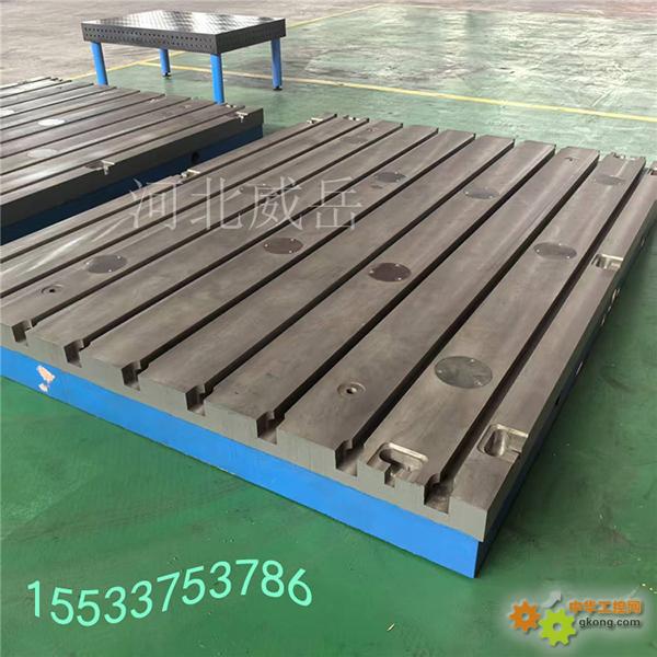

承载能力是电机试验平台基础的性能指标,指平台在规定试验条件下能够稳定承受的大载荷,包括电机本体重量、工装夹具重量、试验附加载荷,如测功机加载力、振动载荷等。其设计是否合理,直接关系到试验过程中设备的安全运行,避免因平台变形、坍塌等问题导致试验中断、设备损坏甚至人员伤亡。
施加的扭矩、轴向力等附加载荷会进一步增加平台的受力负担。因此,设计阶段需结合试验电机的大规格,采用额定载荷+安全系数的计算方式,通常安全系数取值为1.5-2.0,确保平台在端试验条件下仍具备足够的承载冗余。二是平台结构的优化设计。平台的承载能力与自身结构密切相关,常见的平台结构包括铸铁平台、钢结构平台等。电机试验平台凭借良好的抗压性、耐磨性及减震性,适用于中小型电机试验;对于大型重载电机试验,则需采用钢结构焊接平台,通过合理设置加强筋、优化支撑点布局,提升平台的整体刚度与承载稳定性。
平面度是平台精度的核心指标之一,指工作台面的平整程度。若平台平面度误差较大,电机与测功机的安装基准面会出现倾斜,导致传动轴不同心,产生额外的附加载荷与振动,不仅会影响扭矩、转速等参数的测量精度,还可能加剧设备磨损。对于精电机试验平台,平面度误差通常要求控制在0.02mm/m以内;对于普通工业电机试验平台,平面度误差也需控制在0.05mm/m以内。为保障平面度,平台制造过程中需采用精加工工艺(如磨削、刮研等),并进行时效处理,消除材料内部应力,避免平台长期使用后因应力释放导致变形。
精度维护也是保障平台长期稳定运行的关键。在日常使用过程中,需定期对平台进行精度检测与校准,及时清除工作台面的杂物、油污,避免因碰撞、磨损导致精度下降;对于高精度试验平台,还需配备恒温、恒湿的试验环境,减少温度、湿度变化对平台精度的影响。
