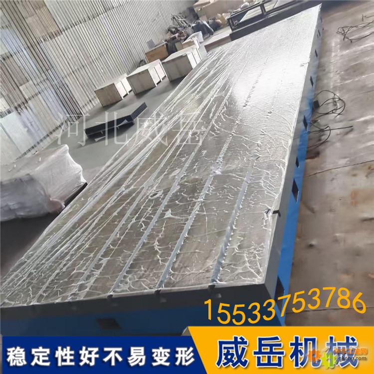

划线定位型是T型槽铸铁平台的基础款,核心功能是为机械加工前期的毛坯件、半成品提供平整、稳定的基准面,用于标记加工位置、轮廓及尺寸,避免加工偏差,降低废品率。此类平台的平面度精度要求适中,通常为1级或2级,表面经过刮研处理,能清晰显现划线痕迹,且具备良好的耐磨性,可反复使用而不影响标记精度。
T型槽采用均匀分布设计,槽宽、槽间距适配划线常用夹具,可快速固定异形、不规则工件,防止划线过程中工件移位。台面尺寸通常较大,能满足大型工件的整体划线需求,是机床制造、工程机械等行业毛坯预处理环节的应装备,被誉为工件加工的蓝图载体
重载装配型是T型槽铸铁平台的主流款,主打强承载与高稳定性,核心功能是为重型工件、大型设备的装配、调试提供基准支撑,适配机床床身、发动机、工程机械构件等重型工件的组装需求,是重载装配的稳定基座。此类平台选用高强度铸铁材质,承载能力可达10-50吨,台面厚度≥80mm,内部采用十字交叉筋板+槽下加强筋结构,强化刚性,避免装配过程中出现晃动、变形。
台面分布的T型槽宽28-36mm,槽间距100-150mm,可灵活适配T型螺栓、压板夹具等,实现多工位同步固定,大幅提升装配效率。底部配备可调地脚螺栓,可快速校准水平,确保装配精度,使装配达标率显著提升。在自动化生产线中,此类平台还可集成定位销孔和电气接口,便于自动化设备的安装和调试,支持柔性制造系统的快速换型。
