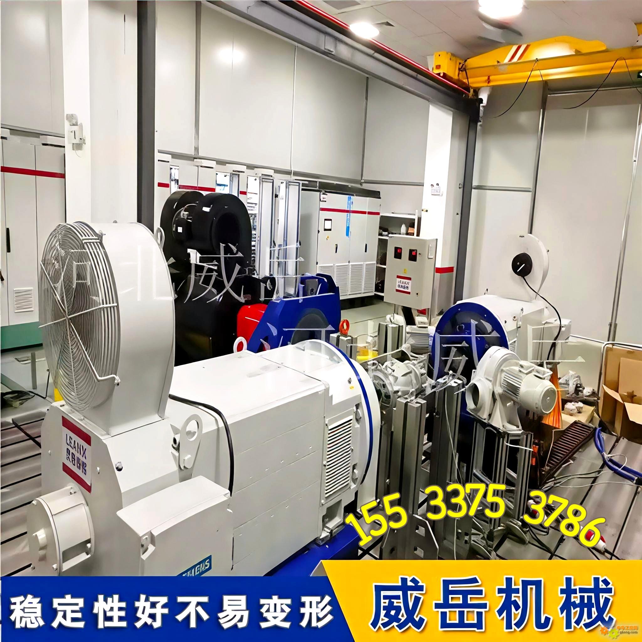

电机试验平台的稳态性能直接决定测试数据的可信度与一致性,振动、波动、漂移是稳态测试的三大核心痛点。本文从机械结构、电气系统、控制算法、环境与校准四大维度,构建一套系统化稳态解决方案,实现稳如磐石、数据可信的测试目标。
机械振动是电机测试抖动的首要来源,需从刚性、阻尼、平衡、隔振、安装五大环节系统性优化。材料选型:优先采用 HT300/400 高强度铸铁、QT600 球墨铸铁,经高温时效 + 振动时效 + 自然时效三重处理,残余应力去除率≥99%,避免长期使用变形。结构强化:采用箱型封闭框架 + 十字交叉加密筋板(筋板厚度≥25mm,台面厚度≥100mm),台面挠度控制在≤0.01mm/m,受力无塑性变形。安装基准:工作面平面度、T 型槽公差达精级,确保电机、测功机、传感器同轴度≤0.02mm,消除安装不对中引发的振动与扭矩波动。
参数自整定:内置电机参数自动识别 + PID/MPC 参数自整定,根据电机类型、功率、负载特性自动优化控制参数,适配 0.1W–15MW 全功率段电机。环境波动、设备漂移是长期稳态测试的隐性误差源,需通过环境控制、定期校准、流程标准化实现测试一致性。
实验室温度控制在23±2℃,相对湿度 40%–60%,温度波动≤±0.5℃/h,避免温度漂移导致电机参数、传感器精度变化。大功率测试台配备强制风冷 / 液冷系统,关键部位(电机绕组、测功机、变频器)温度实时监控,超温自动降载保护。
