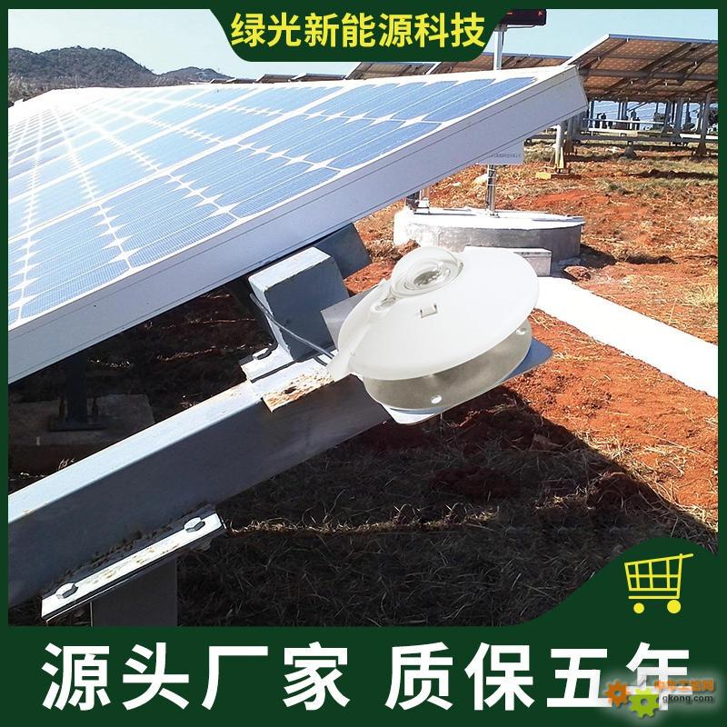

【FSP系列】太阳总辐射传感器作为测量太阳辐射能量的关键设备,在气象观测、农业监测、太阳能利用等领域发挥着重要作用。其性能优劣直接影响数据准确性,进而关系到相关行业的决策与规划。本文将从工作原理、技术指标、应用场景及未来发展趋势等方面,全面解析太阳总辐射传感器的性能特点与应用价值。

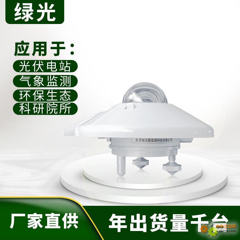

太阳总辐射传感器通过光电或热电效应将太阳辐射能转换为电信号进行测量。根据国际标准ISO 9060,主要分为三类:
1. 一级标准传感器(Secondary Standard):精度(±2%以内),用于太阳辐射监测站;
2. 一级传感器(First Class):精度±5%,适用于一般气象站;
3. 二级传感器(Second Class):精度±10%,多用于低成本场景。
主流技术路线包括热电堆式(如黑白涂层热电堆)和光电式(硅光电池)。热电堆式传感器响应光谱宽(300-3000nm),可覆盖全波段太阳辐射;光电式成本低但仅对可见光敏感,需通过算法校正。

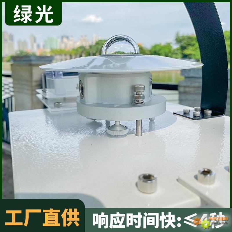

1. 灵敏度与响应时间
优质传感器的灵敏度需达到10μV/(W·m²)以上,响应时间短于5秒。某国产型号实测显示,在1000W/m²辐照度下,输出信号延迟仅3.2秒,满足世界气象组织(WMO)对瞬态测量的要求。
