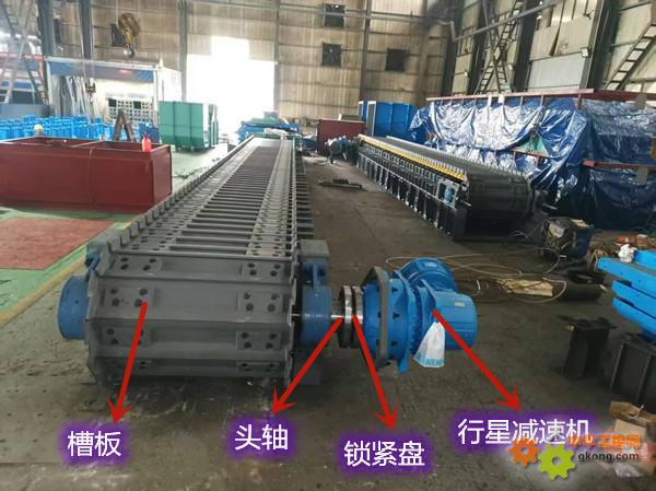

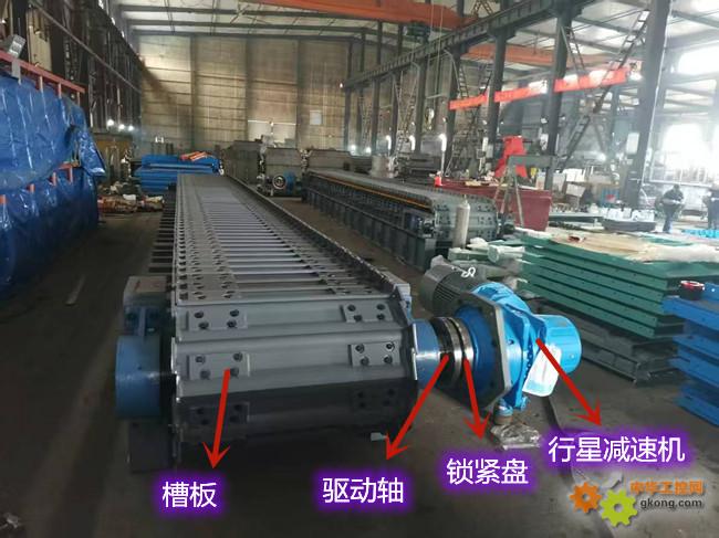

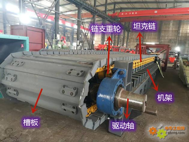

板式给料机传动装置主要由电动机、联轴器、行星直交减速器、锁紧盘等件组成。
板式给料机传动装置的原理是电机的转速通过行星直交减速机降低速比后,通过和减速机空心轴套装的主轴的运转,把转速传输到链轮,链条和槽板上,带动槽板上的物料向前运动,起到匀速输送物料的作用
