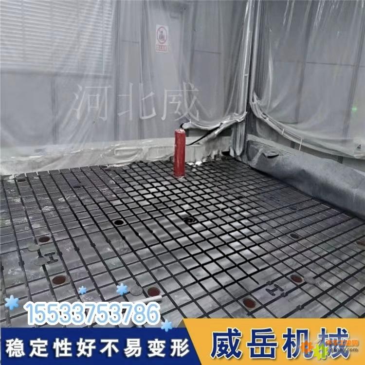

横竖槽平台是机械加工、设备装配、精检测的核心基础工装,广泛应用于航空航天、汽车制造、电子仪器、液压设备等领域。其工作面需具备高的平面度、耐磨性与稳定性,而压砂工序正是赋予平台这些核心性能的精雕细琢环节 —— 通过专业工艺将金刚砂粒均匀、牢固地嵌入铸铁表面,使平台形成具备精切削与研磨能力的工作面。
压砂前,技术人员对横竖槽平台进行预处理:板面洁净处理:用专用清洁剂清除平台表面油污、杂质与浮尘,确保板面干燥洁净,避免砂粒嵌入不均。材料精配比:选用高纯度M2.5 金刚砂,搭配硬脂酸与专用混合研磨油,按比例调配成研磨剂,保证砂粒分布均匀、附着力强。设备与环境校验:调试研磨工作台水平度,控制车间温度、湿度稳定,减少环境因素对精度的干扰,为压砂工序创造理想条件。
本次压砂采用的三板互研法,三块同规格平台按固定顺序循环互研,确保每块平台平面度一致、砂粒嵌入均匀,相比传统两块板互研,平面精度更高、使用寿命更长。涂砂布油:在平台工作面均匀涂抹薄硬脂酸,撒布调配好的金刚砂,待汽油挥发后,滴加专用混合油并均匀铺开,形成稳定润滑研磨层。8 字循环研磨:操作时以上板做标准 “8” 字形轨迹运动,配合匀速推拉、90° 定期旋转,保证板面各部位研磨均匀。初始轻推轻拉,避免油砂挤出;随研磨进行,逐渐加大压力,让砂粒逐步嵌入铸铁表层。力度与节奏把控:全程监听研磨声,以均匀沙沙声为标准;观察板面油迹分布,确保无局部缺油、堆砂现象。当板面间形成均匀吸附力、砂粒完全嵌入时,完成压砂核心流程。
压砂完成后,质量团队立即开展多维度检测:平面度检测:用光学平仪与涂色对研法,检验 25mm×25mm 面积内接触点数,确保符合 0-1 级精度标准。砂粒嵌入度检查:观察工作面砂粒分布,确认均匀牢固、无脱落、无局部密集或空缺。表面粗糙度校验:粗糙度控制在Ra≤0.8μm,满足精研磨、高精度检测的使用需求。
横竖槽平台压砂工序正按生产计划有序进行,技术人员分工明确、操作规范,从配料、研磨到检测,每一步都严格执行工艺文件。车间负责人表示,压砂工序是精平台制造的良心活,容不得半点马虎,团队将始终坚持精工细作、质量至上原则,确保每一块横竖槽平台以优性能交付客户,为好装备制造提供可靠基准支撑。
