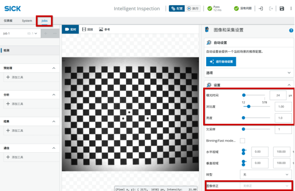

  本步骤旨在完成相机安装与对焦,以获取高质量的图像。确定工作距离后,需依次调整光圈与焦距,并设置适当的曝光时间、对比度等参数,从而获得对比度良好、图像清晰的画面。参数设定完成后,请勿再改动相机硬件部分。
  眼在手外
  眼在手上

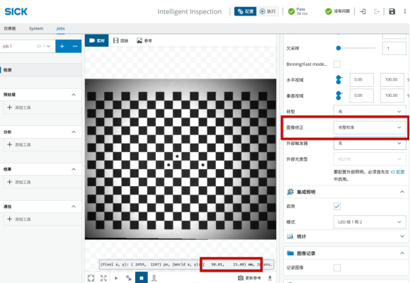

  下图展示了相机参数设置界面。在Jobs页面中配置曝光时间、对比度、亮度等参数,并在图像修正选项中选择“未修正”。建议先运行自动设置功能;若图像质量仍不理想,再手动进行精细调整。

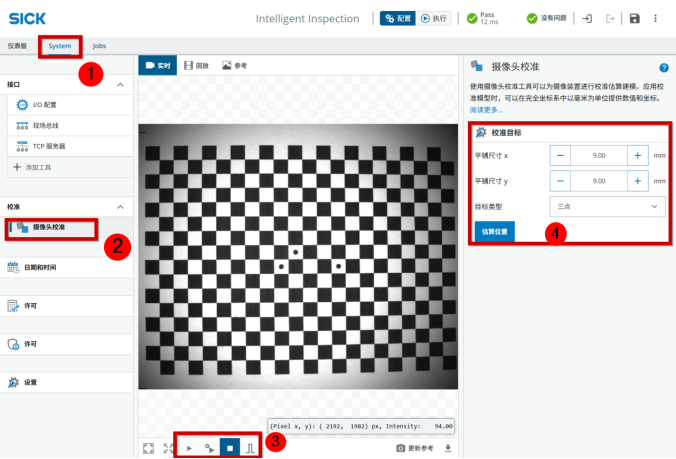

  标定步骤如下:
 • 切换至 System 页面。
     • 选择 “摄像头校准” 功能。
 • 采集标定板图像,随后点击 “暂停”。
 • 输入标定板相关参数,将标定板类型选为 “三点”,点击 “估算位置”,即可完成相机标定。
  校准完成后,请在实时图像界面中选择“完整校准”选项。此后,实时显示的图像即为经过标定校正的画面。将鼠标移至图像任意位置,下方坐标显示将切换为以“mm”为单位的物理坐标数据。

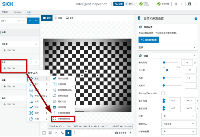

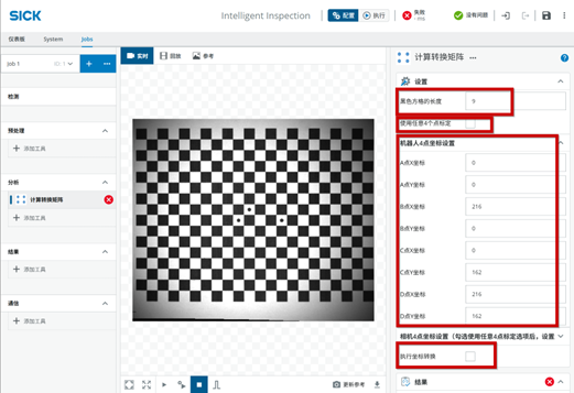

  将相机坐标系转换至机器人坐标系,该过程需计算并应用转换矩阵。
  若标定板自带ABCD四个标记点:
  •相机将自动识别该四点在其坐标系中的位置;
  •操作机器人使用TCP尖点依次对准同一点位,并分别录入它们在机器人坐标系下的坐标值;
  •将获得的坐标填入对应输入框,并勾选“执行坐标转换”复选框,系统将自动计算转换矩阵。
  若标定板无预设标记点:
  •可在标定板上按左上、右上、左下、右下的顺序手动标注四个点;
  •分别输入这四个点在相机坐标系与机器人坐标系中的对应坐标;
  •勾选“使用任意4个点标定”选项,即可执行转换矩阵计算。
  完成以上步骤后,应用过程中可以使用“手眼坐标转换”工具把对应的坐标转换到机器人坐标系中。

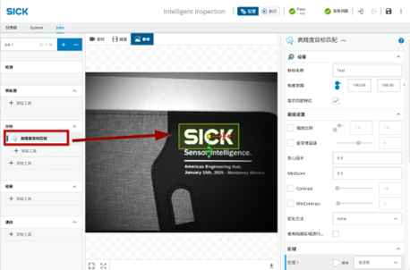

  •添加参考图像,该图像中工件的位置将作为基准抓取位置。
  •添加“高精度目标匹配”工具,并依据操作指引完成参数配置。
