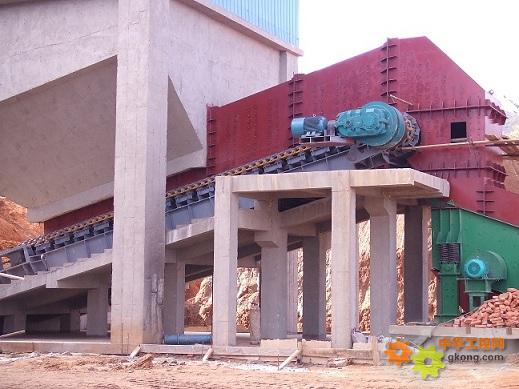

        石料生产线日需石灰石6000t,需要台时输送产量800t,中控给定板式喂料机频率35Hz,台时产量仅为440---480t/h,离800t/h的设计产量差得很远,破碎机每天需要运转14h。为此,对板式喂料机系统进行了分析与改造。
一)问题分析
石灰石破碎系统工艺如下:

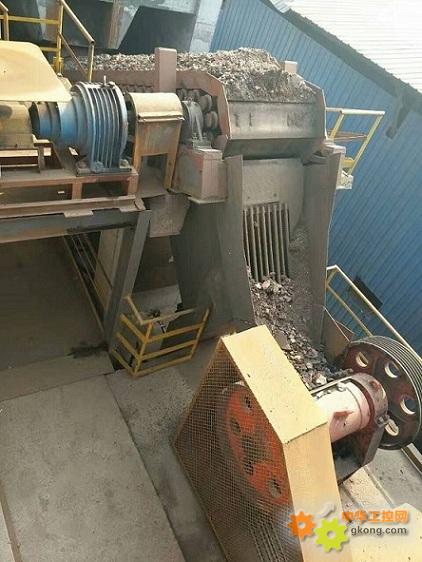

        矿山运输石灰石的车辆自卸至卸料坑,通过板式喂料机调整给料到石灰石破碎机,破碎后的石灰石由皮带输送机输送至圆堆堆场。中控启动设备过程为圆堆料机、皮带输送机、破碎机、板式喂料机。经分析,系统主要有以下问题:
    1) 卸料坑容量小,板式喂料机速度快了容易断料。中控无法看到卸料坑内料量,不能根据现场情况及时调整给料量大小,而且现场没有操作装置,不能根据现场情况调整板喂机速度,只能通过对讲机通知中控开停设备,控制极不方便。
    2) 控制箱在低压配电室,当有大块石灰石时,现场不能调整给料,若现场与中控联系不及时,容易造成卡料。
    3) 板式喂料机和皮带机有连锁控制,但是现场控制时,会失去连锁,容易造成压皮带事故。
二)改造方案
    将卸车坑的高度由原来的3m提高到5m,并增加运输车辆,提高卸料坑内料量,来保证板喂机料层厚度。同时,对控制电路进行改造,由原来的控制柜本地\中控控制改为本地\现场\中控控制。

    3、改造效果
由于加大了卸车坑的容量,板式喂料机的频率提高到45Hz,台时产量增加到580--630t/h ,破碎机电动机功率因数由原来0.45一0.55提高到0.7-0.8,生产时间缩短为9h。增加现场控制箱后,增加了现场急停和破碎机电动机运行频率显示功能,方便了岗位根据现场情况操作。中控、现场可以直接转换,优化了控制方案。
