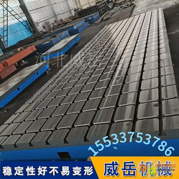

划线平台作为机械加工、设备安装等领域的核心基础工具,其精度与稳定性直接决定后续作业的质量与安全。很多人只关注日常的直接磨损,却忽略了那些看不见、摸不着,却能悄悄破坏平台性能的 隐形杀手。这些隐患往往不易察觉,却会逐渐侵蚀划线平台的精度寿命,终导致设备受伤,甚至引发生产事故。下面就来揭秘划线平台害怕的三个隐形杀手。
杀手一:环境温湿度的无序波动:划线平台多由铸铁制成,其热膨胀系数固定,当环境温度偏离标准工作温度时,平台会发生热胀冷缩,导致尺寸发生微小却致命的变化。比如在夏季高温车间,温度骤升至 30℃以上,铸铁平台会因热膨胀出现平面度偏差,原本精的划线基准变得模糊;冬季低温环境下,平台又会收缩,边缘、角落等部位易出现细微裂纹,长期积累将破坏平台精度。
湿度的影响同样不可忽视。环境湿度过高,空气中的水汽会附着在平台表面,与铸铁发生氧化反应,形成锈斑。这些锈斑不仅会磨损划线工具,还会让平台局部凸起,破坏表面平整度;湿度过低则会导致平台表面干燥起尘,微小颗粒嵌入平台与工具的接触面,加速磨损,同样会影响划线精度。
杀手二:隐蔽的腐蚀与氧化:除了湿度引发的锈蚀,化学腐蚀是更隐蔽的威胁。在机械加工车间,常存在切削液、润滑油、酸碱杂质等物质。这些液体若不慎溅落在平台表面,若未及时清理,会与铸铁发生化学反应,形成局部腐蚀点。这些腐蚀点初期可能只是微小的凹坑,但若长期放任,会逐渐扩大、加深,破坏平台的平面度,同时腐蚀产生的杂质还会污染划线作业环境,导致划线误差不断大。
此外,平台长期闲置时,若未做好防护,表面的防护涂层会因老化、磨损脱落,失去保护层的铸铁直接暴露在空气中,快速发生氧化生锈。这种隐蔽的腐蚀会让平台的精度寿命大幅缩短,甚至直接报废。
杀手三:不当操作与隐性磨损:超载荷使用。划线平台有固定的承载能力,当放置的工件、工装夹具重量超过其额定载荷时,平台的支撑结构会发生弹性变形,长期超载荷会导致平台出现性的平面变形,比如中间下沉、边缘翘起。这种变形无法通过简单修复恢复,会直接导致所有划线作业失去精基准。
