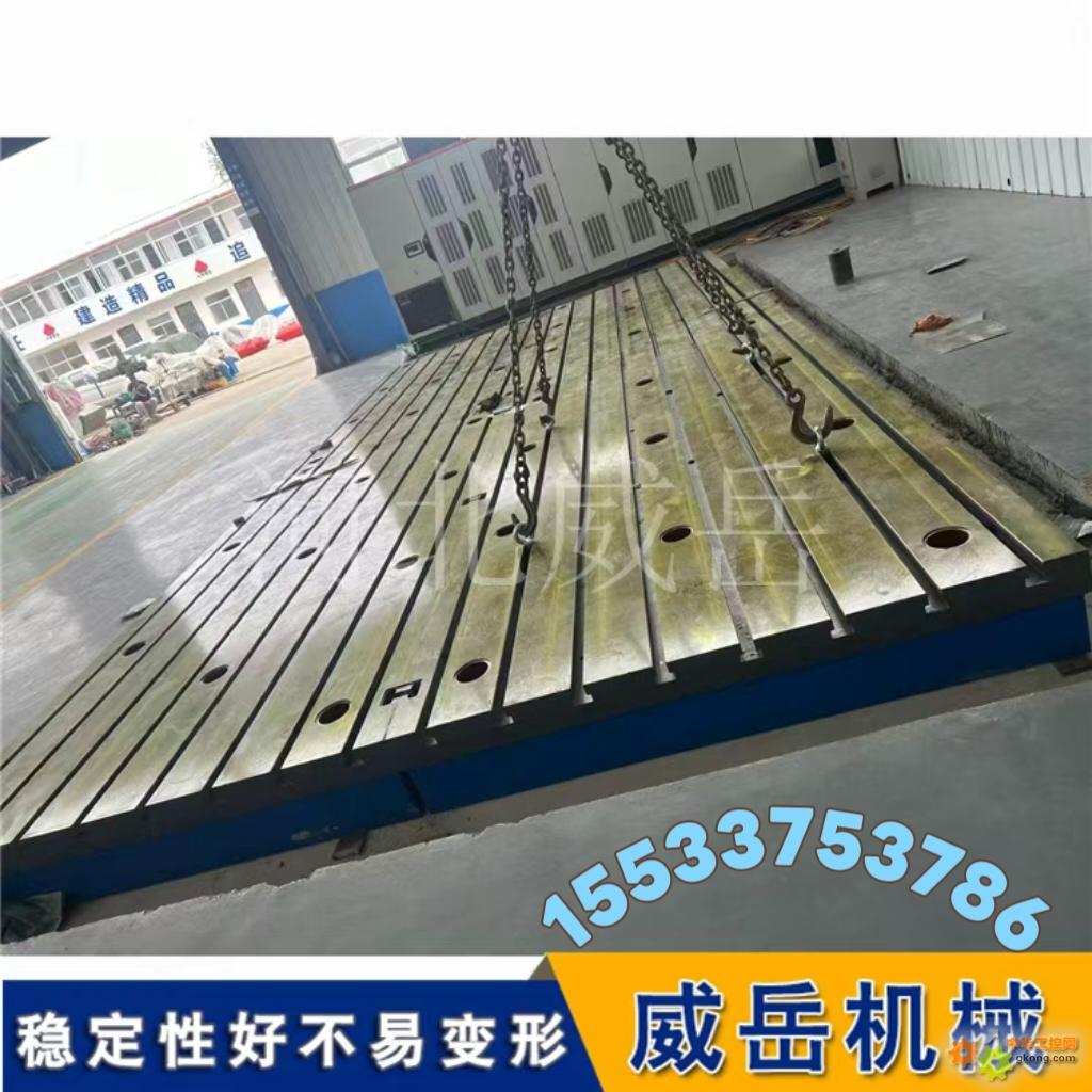

为工业“铺地砖”:T型槽试验平台的无缝拼接艺术
多块拼接的T型槽试验平台和整体平台相比,优点是运输方便,加工方便,平台结构能降低,造价会下降,但多块拼接的T型槽试验平台整体平台的精度要更为准确。需要合理的拼接艺术。
T型槽试验平台承载能力是要考虑的一个重要的参数,需要根据承重设计T型槽试验平台各部分的机构,合理的搭配才能保证平台的性能稳定。承重要求较大的T型槽试验平台如果拼接,需要设计支撑方式固定等方式,要设计合理的支点,方便安装,还要使支点的搭配起到稳定精度的作用。
不开槽的平台,考虑拼接方式块数越少越好,这样对于拼接后的精度影响较小。异型平台规格:通常平台以长方形为主,如需要正方形可以考虑拼接成2块长方形,这样做使单块平台精度好控制。
T型槽试验平台螺栓连接这是较为常用的方式。在平台边缘或预留的连接孔处,使用螺栓和螺母将两个或多个平台紧固在一起。操作时需保证螺栓孔对齐,拧紧螺母使平台连接紧密,能承受一定的拉力和剪切力,适用于对连接强度要求一般的场合。
T型槽试验平台定位销连接,先在平台上加工定位销孔,安装定位销,再将平台对准定位销进行拼接。定位销能精定平台的相对位置,保证拼接精度,常与螺栓连接配合使用,增强连接稳定性。
T型槽试验平台焊接连接,通过焊接将平台牢固地连接成一个整体。焊接连接强度高,整体性好,但焊接过程中可能会产生变形,需采取相应的工艺措施控制变形,且焊接后若需调整平台位置会比较困难,适用于对平台整体性要求较高的情况。
除了技术需求,经济效益也是选择拼接技术的重要原因。T型槽试验平台的制造和运输成本都很高,而拼接技术可以有效地降低这些成本。通过将大平台拆分成多个小平台进行生产和运输,可以大大减少材料浪费和运输费用,从而提高整体的经济效益。
当然,拼接技术的使用也面临着一些制造难度上的挑战。比如,如何保证多个小平台之间的连接处平整、稳定,以及如何进行精的加工和调整,都是需要解决的技术难题。不过,随着科技的不断进步和制造工艺的改进,这些问题也在逐步得到解决。
